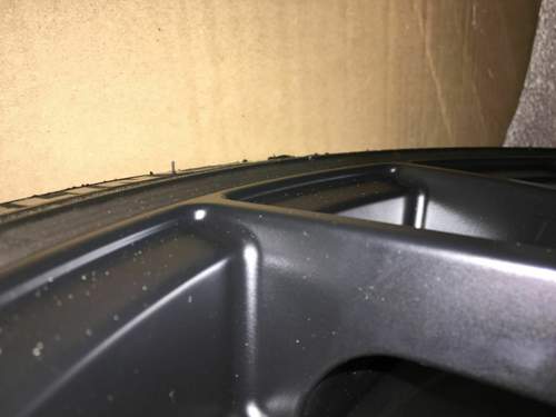

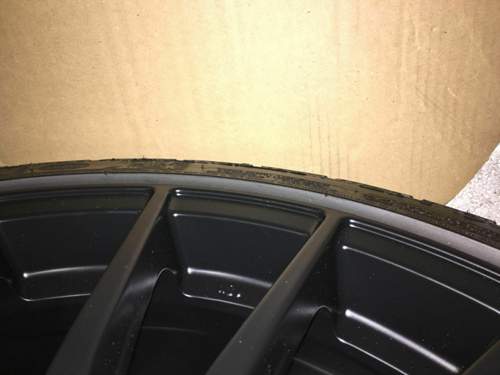

7,5x18 findest eigentlich nur bei Rädern direkt von VW ansonsten ist 8x18 sehr gängig und auch da wirkt der Reifen nicht gezogen aus und auch das Felgenhorn ist noch geschützt.
Hier mal ein Bild einer 8x18 OZ mit 225er Michelin Pilot Alpin

Ui, sieht echt krass aus, tut ja schon fast weh wenn man nur hinschaut. Damit fahren macht sicherlich überhaupt keinen Spaß.
Edit: Ich meinte das Bild vom Vorgänger BigWolf.
Der 225-er Michelin auf 8x18 vom Kai sieht natürlich bestens aus!
Ein Goodyear Ultra Grip 8 Performance sieht übrigens ähnlich aus!

Extra mal jetzt paar Bilder gemacht
( PS . Wieso soll Ich mir denn extra hässliche Felgen holen für den Winter? Wenn man die OZ zB. günstiger wie im Netz bekommt dann habe Ich eine schöne u Qualitativ super Felge )
