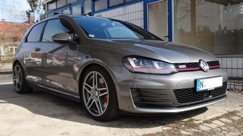

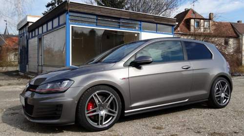

So hier mein Auto nun Fahrwerkstechnisch und mit Sommerräder kpl. fertig
KW Street Comfort Gewindefahrwerk Vo. Ausgangasbasis nicht runtergedreht 15mm Tiefer als Serien GTI Fahrwerk + Ha. 10mm mehr als GTI Serienfahrwerk Felgen Vo. 225/40/18 ET50 Hi. 225/40/18ET40 denke passt alles gut zusammen und harmoniert gut.
Dsc03590k
Dsc03596k
Dsc03666k
+2
Sieht top aus, genau die richtige Höhe bzw. Tiefe und genau die richtige ET. Und vor allem ein super komfortables Fahrwerk, excellente Wahl!

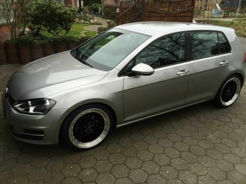

Schönen guten Tag,
nachdem ich mir in den letzten Tagen unzählige Felgenfotos und Artikel angesehen und gelesen habe, habe ich nun etwas den Überblick verloren, dafür weiß ich jetzt aber welche Felge es werden soll ;-)
Ich plane für meinen neuen Golf 7 GTD, der hoffentlich diese Woche eintreffen wird, 19 Zoll Felgen zu montieren.
8x19 ET45 OZ Leggera HLT Grigio Corsa Bright
Kann ich darauf unbedenklich einen 235/35 R19 Reifen fahren oder sollte ich besser 225-er nehmen?
Mit den 235-er habe ich ja noch etwas mehr Reifenfederung und somit besseren Fahrkomfort als bei den 225-er, wenn man bei 19" noch von Reifenkomfort sprechen kann ;-)
Außerdem verspreche ich mir dadurch auch eine bessere Optik, da ich mit den 235-er noch etwas mehr Reifenhöhe habe als bei den 225-er, da ich mit dem Original DCC Fahrwerk mit 15mm Werkstieferlegung keine so große Tieferlegung habe und in absehbarer Zeit auch keine weitere Tieferlegung geplant ist.
Könnt ihr meine Vorgehensweise und Intention nachvollziehen und mir zustimmen?
Muss ich nach dem Radwechsel auf 19 Zoll eine Achsvermessung durchführen lassen? Im Winter kommen aber wieder 18 Zoll drauf, 8x18 ET45 auf 225/40 R18.
Vielen Dank für eure Antworten, vielleicht hat auch jemand ein Bild von dieser Rad-Reifen-Kombination mit der Tieferlegung? Wäre sehr dankbar dafür!

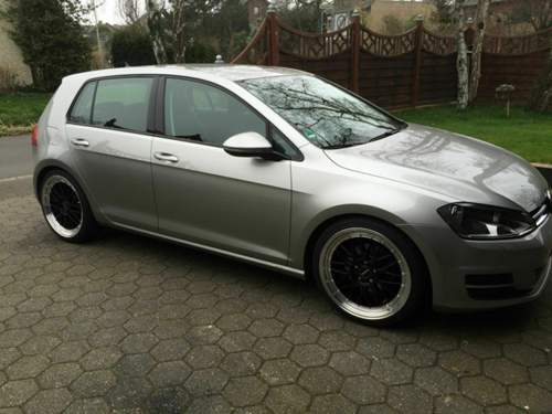

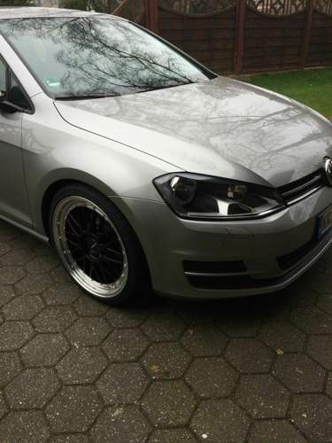

Golf 7 GTD, Serienfahrwerk, 225/40 R18 Oxigin18 Black
Golf VII, 1,4 TSI, 103KW
Eibach Sportline Federn
IB Le Mans 8,5x19 ET45 5x112
225/35 R19 88 Y
Keinerlei Probleme bei der Eintragung.
