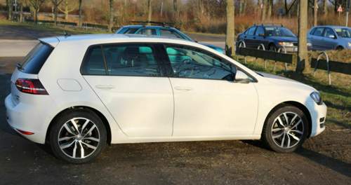

da es jetzt langsam auf den ersten G7-Sommer zugeht eröffne ich dieses Thema um allen Interessierten vor allem auch "Optische" Eindrücke über das Thema zu vermitteln.
Nichts desto Trotz fange ich mal mit meinem "Winterzustand" an.

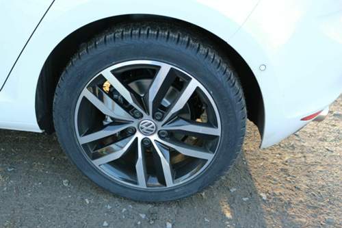

Fahrwerk: DCC ab Werk ca.-10mm
Reifen: 205/50/17
Felgen: 7X17 ET39 VW-Sydney vom Sharan
@master3 Das ist PureWhite
-10mm :)
Dsc02472
Vorne

Das ist das serienmäßige Sportfahrwerk.
Tieferlegung kommt bei mir nicht in Frage.
Wagen wurde nur aus die Werkstatt gefahren für die Bilder 🙂
Wollte nur alles eingetragen haben.

Der TÜV Prüfer muss besoffen oder bestochen gewesen sein, ansonsten geht 8,5 ET 45 gerade mal so, vorne, mehr wird in der Regel nicht eingetragen, musst Glück gehabt haben, aber gut sieht das vorne nicht aus, die stehen aus dem Radksten raus und sind noch etwas zu hoch für manchen Geschmack.
Versteh mich nicht falsch, die Felgen sind schön, nur die Ausmaße, etwas über trieben.
