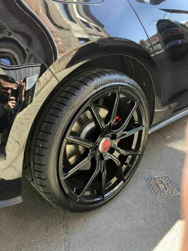

Ich musste für dieses Jahr erstmal die günstigste Variante an Felgen kaufen. Sind V1 Wheels in 19 Zoll mit 225/35/19 Hankook S1 EVO 2. Habe aber jetzt einen schönen Hängearsch. War bei den Winterrädern nicht so, komisch. Und jetzt sieht man auch deutlich das er weiter Richtung Straße muss. Bin mir aber noch nicht genau sicher was ich kaufe. Nur Federn oder Gewindefedern. Ein komplettes Fahrwerk fällt auf alle Fälle aus.

Sind das Stahlfelgen oder sieht das nur so aus ;-)
Das sind ALUs. Der Nachteil bei schwarzen Felgen, bei schlechtem Licht oder zu weit weg sieht man nur ein schwarzes Loch
sieht vorne angehoben aus...
Natürlich weiß ich dass das Alus sind :-)
Sieht man aber nicht, also, hätte man sich auch durchaus Stahlfelgen zulegen können, wobei, die sicherlich teurer gewesen wären.
Vorne angehoben nennt man auch Hängearsch wie der Besitzer es auch schon ausgedrückt hat.
Ist jedoch aber auch sehr situationsabhängig und Untergrund abhängig, Stichwort Unebenheiten.
Ich finde das jedoch weniger schlimm als schwarze Felgen auf einen schwarzen Lack.

Wie gesagt, es ist nur ne Notlösung, bevor ich mir 1500€ Euro Felgen kaufe, schaue ich erstmal wie das Auto mit dieser Größe fährt. Auf dem Foto steht das Auto auf einer Rampe, da sieht es besonders bescheiden aus. Aber egal, kommen ja eh Federn rein. Und ob man schwarze Felgen auf einem schwarzen Auto gut findet oder nicht, ist ja zum Glück jedem selbst überlassen. Da würde ich auch keinen anderen fragen was das angeht.

Unten nochmal ein Bild von meinen Stahlfelgen 😉

@te-75 ich würde an deiner Stelle hier auch irgendwas von langweilig reinschreiben, wenn ich goldene Prollfelgen verkaufen möchte. Bau die dir doch an dein Auto und häng dir noch ne Kette um Hals, B.A.

Felgen sehen gut aus.

Auf dem zweiten Bild, wenn man näher ran geht, sehen die Stahlfelgen gar nicht mal so schlecht aus! :-)
Und für ne Notlösung sogar richtig gut!
Doch schwarz auf schwarz ist nicht mein Geschmack, doch wenn´s dir gefällt, ist ja alles bestens.
Ich bin aus dem Alter von goldenen Felgen draus, deswegen verkaufe ich sie wieder, aber etwas Farbe und Kontrast muss schon sein.
Na ja, kann ja nicht jeder mit goldenen oder schwarzen Felgen durch die Gegend fahren, wäre ja auch langweilig.
Sind das die S1 evo² oder evo³? Wie fahren sie sich? Zufrieden damit?
Und auf dem zweiten Bild hast du doch gar keinen Hängearsch mehr, sondern eher ein Allroadfahrwerk, siehst du, kommt auf den Neigungswinkel an. Alles eine Frage der Sichtweise ;-)
