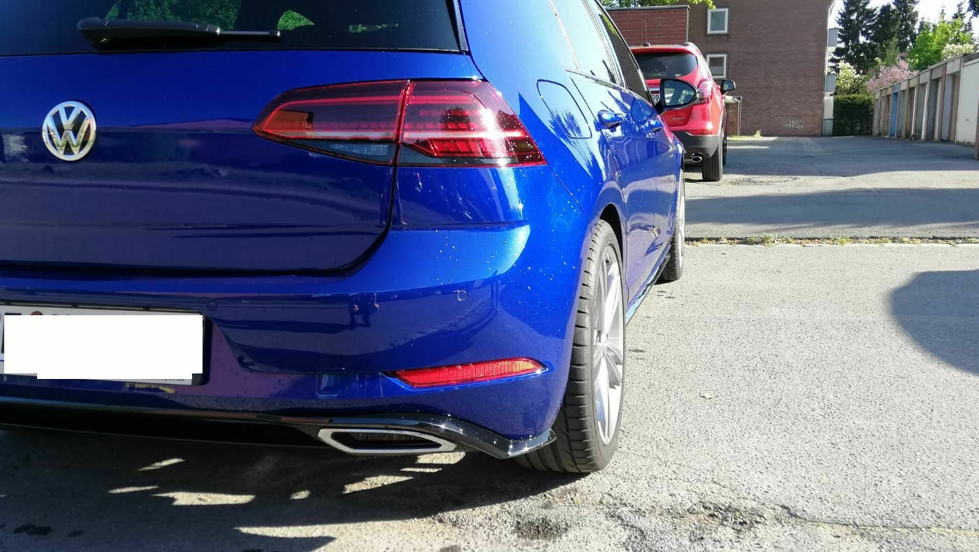

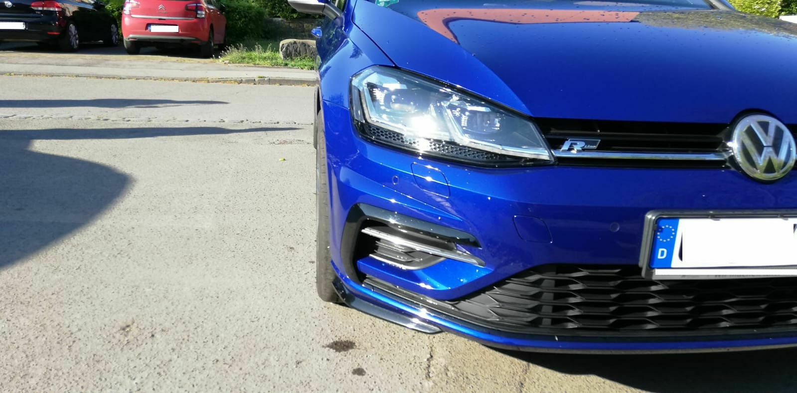

Golf 7 R-Line Bj. 2019 mit 18 Zoll Felgen von Sebring.
Spurverbreiterung H&R HA: 22mm / Rad VA: 15mm / Rad.

Ja das ist auch ok, so ein Bild, war nicht negativ gemeint, aber mach doch bitte noch eine Nahaufnahme. Aber Hockend so das man von der Seite genau sieht wie das Rad im Kasten steht.
Na gut, habt mich überredet :D
Whatsapp-image-2020-04-21-at-21-21-19
Schon besser. Sitzt perfekt :-)
Ich find‘s auch sehr gelungen :)

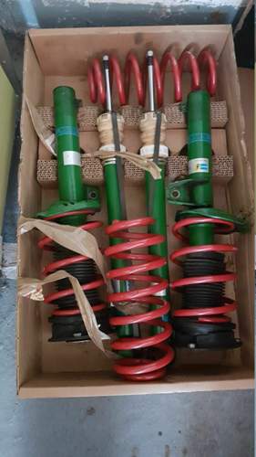

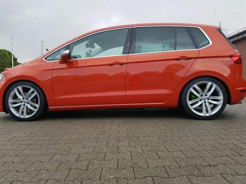

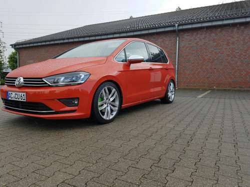

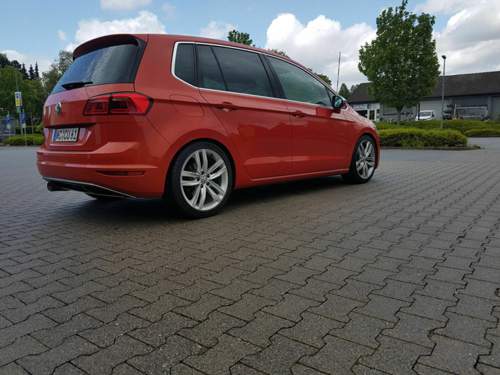

Habe nach 4 Jahren und 50000 km das Bilstein B12 Komfort Fahrwerk ausgebaut und gestern ein KW Street Comfort eingebaut.
Felgen Orginal VW Durban in 7,5x18 ET 51 mit 16/24 Spurplatten.

Die Hinterachse war mir zu hoch. 1,5 cm hinten höher und durch die straffen Dämpfer hinten etwas überdämpft. Da ist das KW Street Comfort schon sensibler hinten. Aber nicht so trotz, beide Fahrwerke sind was Komfort angeht, mit das beste was man kaufen kann.
Dämpfer und Eibach Sportline Federn sind nach 50000 km immer noch Top. Federn absolut setzfest und nichts verrostet
