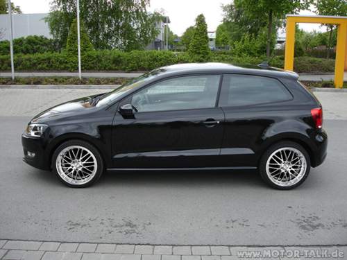

Moin, hab gestern mal meine H&R 25/40 Federn eingebaut.
Hab noch ein paar Bilder gemacht im Vergleich zu "normalen" Polo.
Hoffe meine neuen Felgen kommen noch diese Woche...

Hattest du vorher das originale Sportfahrwerk?
Sind es jetzt Eibach- oder H&R-Federn?

sieht nach GTI aus, also original sportfahrwerk mit eibach federn :-)

Seit wann gibt es denn von Eibach 25/40 Federn? Ich finde auf der Homepage nur 15/20 Federn für den GTI.
Oder sind es doch die H&R 25/40?

Eibach original 25/40 also abrechnen
des GtI Fahrwerks
sind am Ende im Schnitt vorne
10mm und hinten 30mm tiefer
(gemessene Werte)
grüßli´s
Hallo jambo73,
die von dir genannten Zahlen passen aber zu den H&R-Federn und nicht zu den Eibach-Federn.
