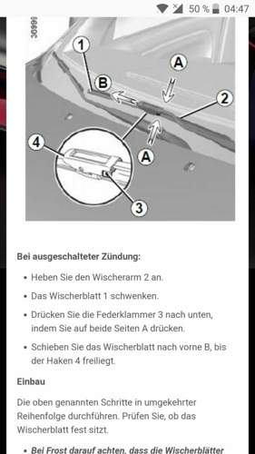

Hat schon Mal jemand die vorderen Wischerblätter gewechselt. Ich habe einen Satz Bosch Blätter bestellt, und heute erhalten. Problem war, dass ich die alten nur mit Gewalt entfernen könnte. Lt. Handbuch müssen die beidseitigen Tasten gedrückt werden. Das Abziehen war trotzdem ein Gewaltakt. Die Neuen passten einwandfrei. Das Ganze war, wie gesagt ein Gewaltakt.

Gewaltfrei gingen bei unserem 4-2 die Originalscheibenwischer nicht ab... schon merkwürdig...

Ich habe mir die alten Wischerblätter Mal genauer angeschaut. In der BA steht ja, man müsse die beiden Laschen zusammen drücken u. dann den Wischer abziehen. Das reicht jedoch nicht, man muss gleichzeitig die beiden Laschen nach unten in Richtung Scheibe drücken, erst dann kommt die Rastnase frei.
Anscheinend gibt es zwei unterschiedliche Systeme. In dem Handbuch welches ich heruntergeladen habe, ist es wieder anders beschrieben.

So, nun bin ich fündig geworden. In der BA vom Renault Twingo ist es korrekt beschrieben.
