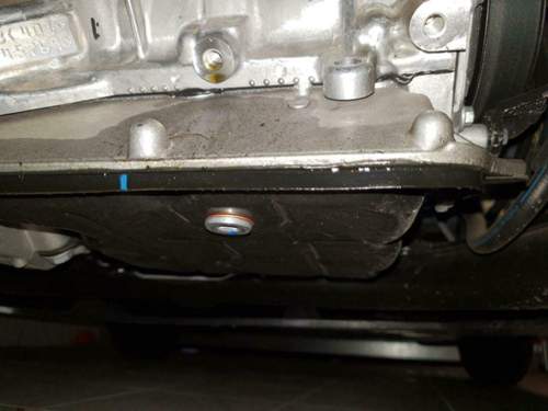

mmmh..geht gut los...km Stand 590 ( fünfhundertneunzig !! )...Ölverlust, sieht aus wie defekte Ölwannendichtung.

An der ölwanne ist nichts undicht hatte dasselbe bei meinem Smart hab es dann sauber geputzt und seit 40.000km kein bisschen mehr feucht

ich habe der Werkstatt vorhin schon mal und vorab meines Besuches morgen früh, paar Bilder geschickt.
Der Meister hat dann zurück gerufen und meinte, er schließt die Ölwannendichtung fast aus. Ihn macht der Tropfen Öl oben an der Schraubbuchse eher stutzig aber woher kommt da das Öl ? Das würde ja einen Riss im im Motorblock andeuten 😰
Sie wollen mal alles sauber machen und dann Probe fahren. Wenn es danach noch trocken ist, soll ich erst mal eine Woche weiter fahren und dabei schauen ob es wieder nass wird.
Der Tropfen hing bei mir auch also keine Ahnung woher das kam aber wie gesagt seit 40.000km Ruhe

Evtl. beim Öl einfüllen etwas daneben gegangen, Ölwannendichtung glaube ich auch nicht, da müsste ja das Öl nach oben gelaufen sein...
Sieht eher aus, als ob es aus der Bohrung käme, innen auch feucht.... Würde mal abputzen (ganze Gegend die ölig ist mit Bremsenreiniger säubern) und beobachten!

Erklärung zum Leck.....es kommt tatsächlich aus der Schraubenbohrung, die Ölwannendichtung ist es nicht.. Es wurde gereinigt, paar Tage beobachtet und wieder kommt Öl.
Der Motorblock erhält bei Herstellung immer alle Bohrungen, später werden die nicht benötigten mit einer Art Kugel von innen verpresst. Das sieht man sehr schön wenn er auf der Bühne ist und man richtig ins Loch schauen kann. Anscheinend ist hier eine Pressung nicht ganz glücklich gelaufen und leckt. Übergangsweise wurde eine passende Schraube mit Kupferdichtung in die Bohrung geschraubt, so ist erst mal Ruhe. Und vergangenen Donnerstag wurde eine Reparaturanfrage an Smart geschickt. Antwort steht aus. Werde berichteten.
