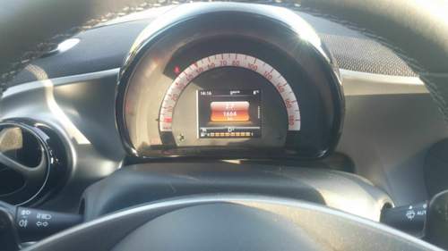

@Honda VTR 1000 schrieb am 20. Januar 2016 um 20:13:50 Uhr:
Lenkstockabdeckung lässt sich leider NICHT einstellen ...
Super 🙁 (Siehe Bild)
Der einzige "unschöne" Mangel an meinem. Beim Radio bin ich guter Hoffnung, das man da die "Macken" mit einem Softwareupdate bzw. Tausch des Radios behoben bekommt.
