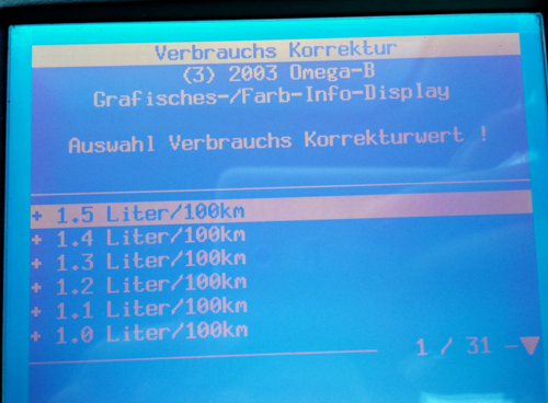

Oh,ersttäter
ich freue mich , das dieses bei meinem weißen Riesen geht ,BJ 2000 !
ich zitiere mich mal selber aus dem Omega Forum ,
da ging es auch um das Thema und mit dem TECH-2 geht das beim Weißen -
vielleicht liegt hier ein Denkfehler vor ,
den ich mal Anhand deines getankten Kraftstoffes versuche von meiner Denkweise her
zu klären .
das Fahrer-Info-Display zeigt immer die Kraftstoffdaten
laut ursprünglicher Konfiguration im MSTG an,
aber die Berechnung des Kraftstoffverbrauchs erfolgt durch das MSTG !!!
da das MSTG ja mit falschen Daten der urspünglichen Konfiguration rechnet und
Kennfelder im MSTG geändert sind oder falsche Daten zur Berechnung des
KS-Verbrauches das MSTG erreichen,
kommt es zu Differenzen beim Kraftstoffverbrauch !
zum Ausgleich jeglicher Abweichung zum berechneten Kraftstoffverbrauch,
der im Fahrer-Info-Display angezeigt wird und dem Kraftstoffverbrauch gemäß dem Kraftstoffverbrauch des Fahrzeuges dient ein Prozentsatz-Korrekturwert oder
in den Fall in Liter pro 100 KM !
deine Tankwerte stehen ja weiter oben , 58 zu 67 Liter .
Kraftstoffverbrauch aktuell + C = Kraftstoffverbrauch neu
Beispiel:
Kraftstoffverbrauch aktuell = + Faktor C = Kraftstoffverbrauch neu
Folgende Formel ergibt den richtigen Wert für Faktor C:
C = (Verbrauch nach dem Kraftstoffprotokoll des Fahrzeuges -
Verbrauch nach Anzeige) / Verbrauch nach Anzeige x 100
Beispiel: (67 – 58 )/ 58 X 100 = C = 15,51 % mehr Kraftstoff wie vom MSTG berechnet !
der Korrekturfaktor C ist auf die nächste ganze Zahl zu runden,
d. h. 15,51% ist auf 16% aufzurunden.
beträgt der Verbrauch ohne Verbraucher alt 10 Liter pro 100 KM ,
so ist ein neuer Korrekturwert von 16% auf den alten Verbrauch von 10 Liter pro 100 KM aufzuschlagen und das ergibt 11,6 Liter pro 100 KM ,
Korrekturwert also + 1,5 oder 1,6 Liter pro 100 KM mehr , damit die Abweichung
des vom MSTG berechneten Korrekturwertes mit den tatsächlichen Fahrdaten und
den angezeigten Werten im Fahrer-Info-Display übereinstimmt und
der getankten KS-Menge beim nächsten Tanken !
Maßgebend ist immer nur ob der tatsächliche KS-Verbrauch
zur getankten KS-Menge passt, nichts anderes !
vielleicht sollte man den Technikern dieses mal schicken zum Nachdenken , Grins
mfg
P.S. mache ich beim Truck ab-und zu wenn die angezeigten Verbräuche stark abweichen !
bei meinem Weißen geht die Anzeige im MID im Vergleich zur nachgetankten Menge
sehr genau .
bei angezeigten 60 L Verbrauch ,ist die nachgetankte Menge plus-minus 1,5 Liter !
... siehe mein post auf Seite 27 vom 27. Februar 2017 um 14:46:54 Uhr...

ein Bild vom Tech 2 bin ich noch Schuldig ,damit man es in ECHT sieht .
mfg
Ks-verbrauchskorrktur-omega-b

Ich hole dieses Thema mal wieder hoch.......
Grund: heute wurde bei mir die BC-Anzeige korregiert!! Es geht!!
