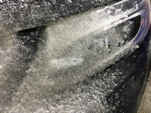

Gestern für 30 Minuten und etwa 30 km mit der V-Klasse durch etwas Schneetreiben gefahren und nach nicht mal 10 Minuten meldete sich die Radarsensorik ab wegen Verschmutzung. Auf dem Parkplatz auf der Autobahn den Stern unter dem die Sensorik sitzt gereinigt, aber nach kurzer Zeit sah es wieder genau so aus.
Das Licht wurde auch als dunkler und der Totwinkel-Assistent als auch die Einparkhilfe stellten zum Schluss alle ihren Dienst ein.
Am nächsten Morgen versagte dann auch noch die Standheizung Ihren Dienst mit dem Hinweis ohne Funktion Batterie schwach. Auto ist gerade mal ein Jahr alt und wird fast ausschließlich auf Langstrecke genutzt hier sollte eigentlich die Batterie geladen sein.
So richtig für den Winter scheint die V-Klasse 4X4 nicht geeignet zu sein. Hatte bisher mit keinem Fahrzeug solche Probleme bei ein paar Schneeflocken und etwas Minusgeraden. Was passiert erst wenn mal richtig Winter ist und man auf der Autobahn etwa 400 km fahren sollte in der Dunkelheit.
Das schlimmste ist das sich auf den Scheinwerfer der Schnee ansammelt und man fast nichts mehr sieht.

Es ist wieder die Zeit in der der erste Schnee fällt, aber die Probleme sind die selben wie letztes Jahr.
Am letzten Wochenende ist es mir wieder in der Schweiz bei starkem Schneefall passiert, das sich die Scheinwerfer wieder so stark zugesetzt haben das man nichts mehr sieht. Die einzige Abhilfe spätestens alle 10 Minuten mit dem Handfeger die Scheinwerfer säubern. Das kann doch nicht Stand der Technik sein.
Ist mittlerweile ein Upgrade geplant oder muss man sich mit diesen Sicherheitsmängel bei der V-Klasse auf Dauer abfinden ?
Ist ja nicht so besonders erquickend auf einer Passtrasse alle paar Kilometer aus dem warmen Auto auszusteigen um die Scheinwerfer und den Mercedesstern von Schnee zu befreien, damit die Warnmeldungen verschwinden und man wieder sieht wo man hinfährt.

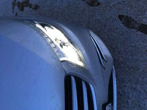

Bei leichtem bzw. Pulverschnee bleibt das Licht frei.
Nasser, schwerer und klebriger Schnee ist da eklig.
Sieht nach 300km so aus.
Das Licht, was auf die Straße kommt, ist zwar nicht perfekt, für die Geschwindigkeit bei dem Wetter, aber ausreichend.

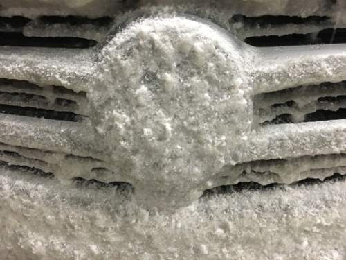

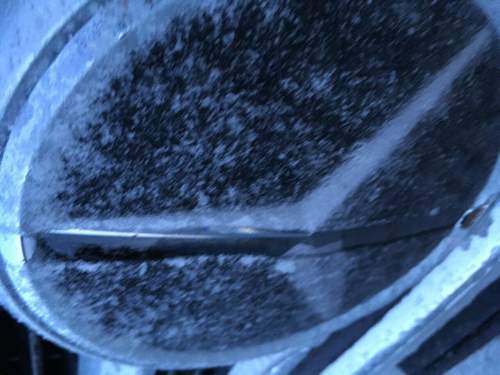

So sah es gestern wieder bei meiner V-Klasse auf der 400 km Heimfahrt aus dem Schwarzwald aus.
Das Abstandsradar versagt nach kurzer Zeit und schaltet damit den Tempomaten auch aus.
Einfach toll die V-Klasse im Winter. Ist anscheinend nur in Spanien getestet worden.
Als nachher der Schneefall vorbei war auch eine starke Eiskruste auf dem Mercedesstern der sich wegen der Kälte selbst mit Enteiser nicht entfernen lies.
Warum in alles in der Welt baut Mercedes nicht wie bei anderen Modellen einen beheizten Stern ein ???
Oder bietet es an gegen Aufpreis. Bei einem Auto das neu fast 80.000 Euro kostet kommt es mir nicht auf
ein paar mehr Euro für die Sicherheit an. Genauso ist es mit der fehlenden Scheinwerferreinigungsanlage.
Wenn ich 300 km ohne Tempomat fahren soll nur weil es mal geschneit hat und nun eine Eiskruste auf dem Stern ist, ist wohl nicht mehr Stand der Technik in 2018 !!!
Hier sollte Mercedes umgehend eine Nachrüstung anbieten, denn sowas ist in meinen Augen eine totale Fehlkonstruktion.
Nicht nur das der Tempomat auf der ganzen Strecke ausgefallen ist auch die Kollisionswarnungen kommen nicht mehr.
