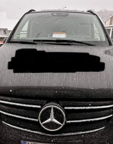

Hallo zusammen!
Bei mir fällt die Radarsensorik bei leichtem Schneefall schon aus, s. angehängtes Bild.
Kann das jemand bestätigen, dass dies bei dem Verschmutzungsgrad schon der Fall ist?

… ja ja, das ist leider so. Ist bei Schneefall und Matschwetter so.

Das Beste oder nichts: während im PKW-Bereich C/E/S-Klasse der Stern beheizt wird, hat man sich das bei der V-Klasse gespart.

Ok. Dann wundert mich nix mehr. Dachte mir schon, dass der nicht beheizt ist bei den Transportern. Hab dasselbe Problem.

Kann ich 1:1 bestätigen.
