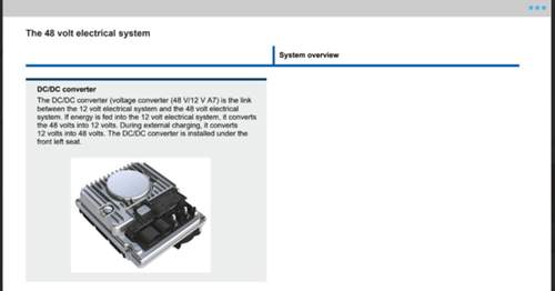

Das Golf-Selbststudienprogramm besagt, dass der 48-V-Akku aufgeladen wird, wenn ein externes Ladegerät angeschlossen ist.
Ich lebe in Finnland und benutze Webasto die ganze Zeit, fast jeden Morgen im Winter. Deshalb habe ich Defa
https://www.defa.com/product/chargerkit-1205-flex/
SSP
@tos Aber wozu die 48V Batterie aufladen wenn die Standheizung doch die 12V Batterie belastet?
Die 48V Batterie ist doch nur für Start/Stop und FMA Betrieb zum stützen der 12V Batterie gedacht.
Weil die 12V durch die 48V Batterie geladen wird
Ja, aber doch nicht während die Standheizung läuft und das Auto inkl. 48V Batterie aus ist.
Nein das nicht, aber die 12V reicht ja locker für die Standheizung. Wenn dann nicht regelmäßig lang genug gefahren wird, muss halt extern nachgeladen werden. Am egal wo/wie.
