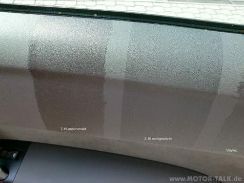

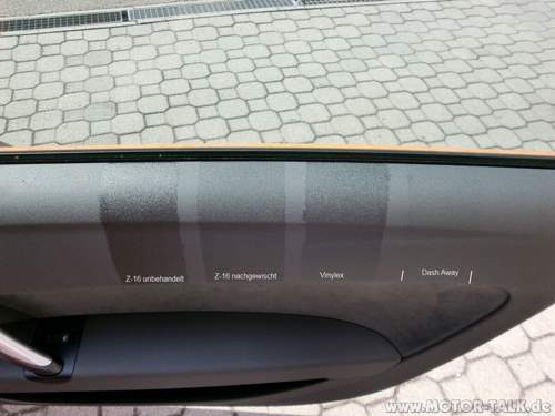

So, ein kleines Päuschen, um warmes Wasser in den Eimern nachzufüllen, kaltes Wasser in meinen Hals zu schütten und meinen Kurzvergleich zwischen
    ZAINO Z-16 nicht nachgewischt
    ZAINO Z-16 mit MFT nachgewischt
    LEXOL Vinylex nicht nachgewischt
    SURF CITY GARAGE Dash Away
zu posten.
Durchgeführt auf meiner Beifahrertür, "Einwirkzeit" 20 Minuten, das nachgewischte Z-16 wurde nach diesen 20 Minuten nachgewischt.
Viel Spaß beim Interpretieren 🙂
Gruß,
Celsi
Z-16-z-16-vinylex-dashaway-nach-auftragen
Z-16-z-16-vinylex-dashaway-nach-20min
Z-16-pur-vs-z-16-nachgewischt

Danke für die Mühe Celsi. Das Z-16 nachgewischt sieht auf den Bildern am besten aus. Glaube aber das es doch sehr glänzend und das würde ich nicht haben wollen.

ich denke das Ergebnis war so in die Richtung zu erwarten. Interessant wäre noch ein Vinylex nachgewischt. Ich zumindest wische es meistens nach, alleine um Überschüsse zu entfernen, weil man ja nicht überall 100% gleich aufträgt. Dann hätte man folgendes Ergebnis: Zaino + Vinylex ungewischt nahezu gleich. Zaino + Vinylex gewischt nahezu gleich, und Dash Away wird seinem Ruf gerecht eher zu reinigen als Farbe zu pushen.
Aber der Test spiegelt ja ungefähr das wieder was ich weiter oben schrieb: Die Produkte unterscheiden sich kaum ...

@Mr.Moe und Celsi: Ein Grüner für die Tests, Zaino nachgewischt scheint wirklich nicht so zu glänzen, wie ich mir dachte. CG Natural Shine gefällt mir auch sehr gut.

Für Innen gefällt mir das abgewischte Z16 noch am besten. Womit habt ihr das abgewischt und wieviel Reiberei heißt "Abwischen" für euch? Auch bei Mr. Moe ist aber halt nichts mit matt.
p.s.:
Köntne sein, daß das DashAway eher DishEveryday heißen müßte? Es macht vielleicht gut sauber, aber einen Unterschied zum unbehandeltem daneben kann ich auf dem zweiten Bild von Celsi nicht mehr ausmachen...
