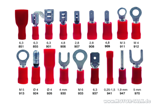

Hi Johannes,
falls es dir um einen Umtausch des neuen Reglers geht, dann würde ich an deiner Stelle einfach einen Adapter mit einzelnen Flachsteckern zusamenbasteln. Du hast ja am alten Regler die exakt passenden Stecker, diese einfach abknipsen und dabei ausreichend Kabel dranlassen. Die abgeschnittenen Kabelenden abisolieren und passende Flachstecker bzw. -hülsen auf die einzelnen Strippen aufquetschen. Die zusätzlichen Steckverbindungen zu den beiden Steckern am neuen Regler beeinträchtigen die Funktion nicht.
Gruß Wolfi
Quetschhuelsen
