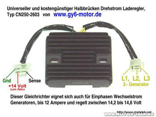

Hi Johannes,
an wieviele Siliziumdioden (ca. 0,7 V Durchlaßspannung) haste denn gedacht: 7 Stück in Reihe wären dann etwa deine 5 V Spannungsabfall.
Aber wenn du dich mit Elektronik ein bißchen auskennst, weißt du doch, daß dir mit dieser Schaltungsvariante immer die Durchlaßspannung an jeder Diode abfällt. Also ist die Ladespannung sicher zu niedrig, wenn der Regler mal nicht 19 V rausgibt.
Im Zubehörhandel gibt es auch universelle Drehstromlimaregler, das wäre meines Erachtens die bessere Wahl.
Ewald Rosner hat auf seiner Seite motelek.net viele Regler getestet, hab dir mal ein Foto eines universellen Drehstromreglers im Anhang beigefügt.
Gruß Wolfi

Themenstarteram 13. Mai 2018 um 10:47
Hallo Wolfi,
ich habe 8 Dioden bestellt: 100V, 20A, Durchlassspannung 0,9 V.
Meistens fahre ich in der Stadt 50 km/h und auf Landstraßen 75 km/h. In dem Bereich muß 13 - 14 Volt an der Batterie anliegen. Bei Höchstgeschwindigkeit sollte nicht mehr als 14,5 Volt anliegen. So ist die Theorie.
Der Laderegler auf dem Foto gefällt mir. Leider ist er im Moment nicht verfügbar.
Ich werde berichten.
Johannes
