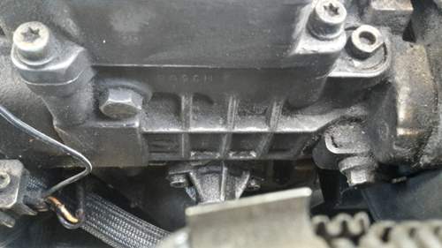

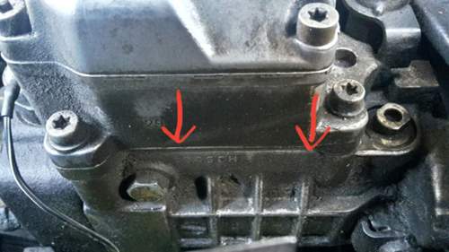

Hallo zusammen!
Einspritzpumpe ist undicht.
Über dem Bosch-Schriftzug läufts nachm Start raus, nicht unerheblich!
Erklärt jetzt auch den gestrigen Mehrverbrauch(kurze Frage kurze Antwort- Thread).
1.Foto: trockengewischt
2.Foto: nach 300m
Vorm Urlaub noch bei Bosch die Diagnose:,, Einspritzpumpe Verschleißgrenze erreicht" bekommen. Grund für den Besuch waren eigentlich die Vibrationen, wurde aber erst beim 3. Anlauf verstanden 😠 und da war schon keine Zeit mehr (2,5 Wochen ohne Auto) -->Urlaub. Motor und Einspritzwerte wurden aber als ,,Top und alles im Grünen" diagnostiziert.
Kann ich das iwie provisorisch abdichten?
Kommen wir damit iwie nach Haus? 600km Schweden+ 300km Deutschland
Abfahrt nächsten Donnerstag 7.7.
In der nächsten Stadt ist ein Glaspalast, ob die mit der ESP noch was anfangen können: keine Ahnung. Zumindest stehn ein paar alte P80, 900 usw aufm Hof.
Diesen Weg würde ich ungern gehen.
Danke für eure Hilfe!
PS: Falls es was bringt, kann ich natürlich ein Video machen.

Scheint ja nur der obere Deckel undicht zu sein
Dichtsätze und Anleitungen für die VP37 gibt´s genug
Dürfte schon der Hochdruckteil der Pumpe sein oder?
An den Markierugen drückte es ordentlich raus. Die Dichtung des oberen Deckel wurde vor 2-3Jahren schon einmal von einem Boschservice getauscht. Da das Auto auch ordentlich vibriert und ich schon so gut wie alles getauscht habe, würde ich die ,,einfach" überholen lassen/austauschen. Find ich bei 425.000km in Ordnung, auch wenn die teilweise noch länger laufen.

Nee, Hochdruckteil ist links, da wo die Leitungen zu den Düsen sind.
Such mal unter "Anleitung zum Zerlegen eines Mengenstellwerkes.pdf"
Diese Dichtung ist schon etwas komplizierter zu tauschen...

Hej
den oberen Deckel kannst du abnehmen und die Dichtung tauschen (weil du erst meintest ober dem Schriftzug).
Den zweiten Teil den du nun markiert hast ist das Mengenstellwerk - das einzustellen ist etwas Käse. Die Dichtung zu tauschen aber überhaupt kein Thema - das hast daheim in 10min gemacht. Nur dann wieder einstellen - such einfach mal im Netz nach Mengenstellwerk vp36.
Dichtsatz bekommst du recht günstig - zu meiner aktiven TDi Zeit ~20€
