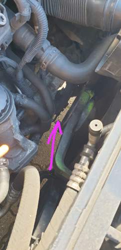

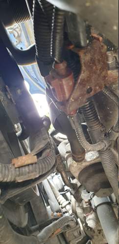

Ich mache Fotos
Dieser Stecker ?
Foto ist von oben und von unten Motor AXR 1,9 TDi

@Kafett Hat der Wagen ein Unfall gehabt ? Wieso wurde das Frontpaket bzw Kühlerlüfter ausgetauscht?
Der Stecker an der LICHTMASCHINE!
Das was du da fotografiert hast,ist ganz sicher nicht
die Lima.

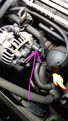

Du meinst den hier
16804500815672536765485912432550
@Kafett schrieb am 2. April 2023 um 17:43:25 Uhr:
Du meinst den hier
Ja da sieht man den Stecker

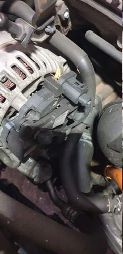

Sicher?
Img-20230402-wa0054
@Kafett schrieb am 2. April 2023 um 17:55:23 Uhr:
Sicher?
Ja das ist die Lichtmaschine und ebenfalls dein Stecker wo nach du dich auf die Suche gemacht hast!
