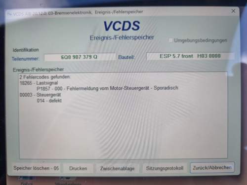

Bei mir leuchtet das ESP.
Heute Fehler ausgelesen
Img-20230115-wa0001
Und das hier .
Voltspannubg Leerlauf ist bei 14,5 V
Img-20230115-wa0000
Das Lastsignal kommt von der Lima.
Entweder liegt ein Kabelbruch am 2poligen Stecker
oder irgendwo im Kabel zum Steuergerät vor.

Geht es um einen Polo mit Dieselmotor?
Falls ja,Pin 38 am Motorsteuergerät prüfen.(wenn ich mich recht erinnere)
Ja ist ein 1,9 TDI
Das Kabel von der Lima abisolieren und verfolgen ?
Steuergerät Stecker hier abziehen und Pin 38 ? Oder Stecker am Steuergerät Direkt?
Img-20230115-wa0069
Abisolieren? Warum?
Zuerst durchmessen.
Den Stecker an der Lima abziehen und den
Stecker am Motorsteuergerät.
Gut, Multimeter auf 200 Ohm Widerstand prüfen/messen ,,?
Einfach auf Durchgang messen

Der Stecker befindet sich an der Lima.
Die Leitung geht dann zum Motorsteuergerät.
