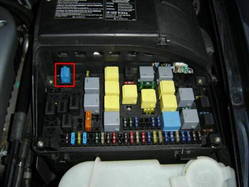

Es ist das K6 Relais. Der komplette Belegungsplan befindet sich auf der Innenseite der Sicherungskastenabdeckung.
Gruss xavier
K6
Das Bild hat freundlicherweise Balmer in diesem Beitrag gepostet.
MfG xavier

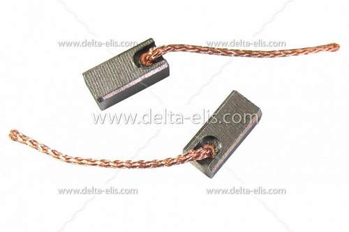

- Kohlen von der BAS Hydraulikeinheit fertig, kann man erneuern, oder Hydraulikeinheit neu (super teuer).

Hallo Alex, ich habe das gleiche Problem. Wo sitzt das Relais denn? Falls es das nicht ist, was könnte es sonst sein?
Liebe Grüße
Dennis
Servus schau mal unter Relais K6. Ist in der Steuergeräte Box im Motorraum. Gibt aber je nach Modell auch noch andere Fehlerursachen. Bremslichtschalter. ABS-Sensor, defekter Lüfter in der Steuergerätebox usw

hallo alex meine frage ist woher hast du das relais bekommen möchte vrsuchen ob ich es auch bekommen kann
Nicht mehr lieferbar beim Freundlichen , musst du dir gebraucht besorgen, am besten mal nach kompletten Sicherungskasten suchen da stecken dann meist alle Relais noch drin.

ABS Bürstensteuermotor?
Wo gibt es diese
