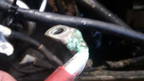

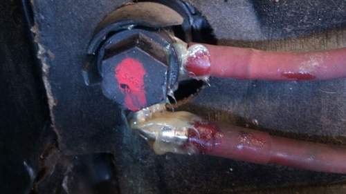

Für alle anderen, die ein Problem haben oder einen Fehler suchen 2 Bilder.
Klemme
Klemme

Egal - heute morgen hatte ich bei den Temperaturen wieder das Problem, dass alle Lampen während der Fahrt angingen.
Erst Batterie, dann die BAS,ESP, ETS, ABS dann noch Brake und Motortemp (Kühlwasser) und zum schluss Airbag....
Habe dann an Relais K6 & K24 "geklopft" und alle Lampen wieder aus. Werde gleich also 2 neue Relais holen und dann auch mal nach der Plusklemme hinter der Batterie sehen....
