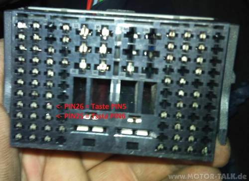

Wie hast Du denn den Pin 3 am ABS Stecker realisiert?
Könnte ein Kontaktproblem sein.
Miss mal die Verbindung vom Schalter PIN 5 zu ABS STG PIN 3.
Hast Du Durchgang?
Dann noch PIN 6 Schalter zur Masse.
Dort Durchgang?
Dann ist die Verbindung vom Schalter zum ABS STG sowie Verbindung Masse in Ordnung.
Am 100 poligen X1 kann man sich schnell mal vertun, was das Verbinden der Buchsenseite mit der Steckerseite angeht.
Es geht hier um 100 kleine Pins die hier ziemlich schlecht beschriftet sind.
Pin 26 sollte vom Schalter die Aderfarbe rot/ blau haben
Pin 25 sollte vom Schalter die Aderfarbe braun/ schwarz haben

Habe den kabel von PIN3 ABS zum X1 Pin 26 gelegt und von X1 Pin25 auf masse gelegt, Taster verbaut, kabel liegt drin kann aber TC/ESP nicht abschalten
Hab den fehler gefunden.. Hatte ja ein 2 adriges kabel von verlegt(pin3 u pin4(ist ja nirgendwo auf stromlaufplan angeschlossen) und dummerweise pin4 an X1 pin 26 angeschlossen anstatt pin3. Fehle behoben jetzt geht es..

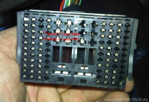

Schau die bilder an. Man kann direck an den taster kabel anschließen. wird ja denk ich mal einfacher.
01
02
03
Das zweite BILD ist falsch 😠 sorry
Die PIN´s für X1 Klick
Die für ABS klick
02
Bist Du sicher das die Pins vom 2. Bild für den ABS Stecker funktionieren?
Hast Du diese bei Dir drin?
Das sind doch Pins vom ECC Stecker
Ich habe andere verbaut.
Bin der Meinung, dass diese nicht passen.
Gruss
schnumpeli
Die für ABS klick
Moin,
also muss ich die PIN´s austauschen und nicht die Buchse? Hat vielleicht jemand eine Anleitung wie ich die PIN´s am X1 und am ABS entriegeln kann? Am ABS Stecker ist ja auf PIN 3 ein Gummipropf drin wie bekomme ich ihn raus und muss er später wierder rein???
Torsten
Austauschen musst du da nix, die sind ja nicht vorhanden. Das bild zeigt ja schon stecker mit nachträglich eingepinnten an X1 25, 26! An die Buchse must du ja nicht ran, eben nur gucken ob da kabel zum den blauen Buchse(ESP Taster) liegen. An dem X1 stecker muss tas grüne verrigelung rausgezogen werden(an der frontseite) die pins rein und die verriegelung wieder rein. Am ABS stecker unter der bzw hinter der stecker entriegelung ist so leit dursichtige gelbliche verriegelung drin die kannst auch mit dem schraubenmzieher stück nach rechts wegschieben, muss ja nicht komplet raus brauchst ja nur pin 3. Den gummi blindstopfen mit z.b. pinzette oder sowas ins der art rausziehen oder nadel rausdrücken und kannst ja entsorgen. Hat ja kein loch drin also kannst ja auch uber den kontakt nicht drüber ziehen. hm.. schick mir me pn mit adresse und kriegst ein PIN für ABS(ist vom Vectra C kabelbaum ABS stecker) mit paar cm. kabel dran. Die meiste kabel sind original auch nur ca. 10 cm lang und verden nur verlängert.
Warum willst du den unbedingt an X1 gehen?? Kannst doch gleich an den blaune stecker gehen, da sind ja nur 4 adern dran und ist auch beschriftet. OK mann muss dann Radio und CID mit belüftung ausbauen, oder halt Handschufach um an den stecker zu kommen. Um an X1 ran zu kommen muss ja nur die A-Seulen verkleidung in dem Fahrerfußraum ab (2 schrauben). Dann X1 abschrauben 2 plastick muttern 10'er nuss. Wie willst du den kabel legen?
Hm.. ich bin zwar nicht 100% sicher ob die von dem ECC stecker passen, aber bin der meinung das die passen sollten. Ich habe auch velche von dem TwinAudio ausprobiert(passt sehr gut) und auch die ich bei dem Parkpilot stecker 21 eingepint habe(gehen auch) haben aber beide keine gumimanschette.
Wie bereits schon gesagt:" Ich habe ein Vctra C kabelbaum bei 123 gekasuft, karoserie links und motorraum komplet", also hab ich die pins von dem ABS stecker von dem gekauften kabelbaum ausgepient und bei meinem Signum eingepint.
