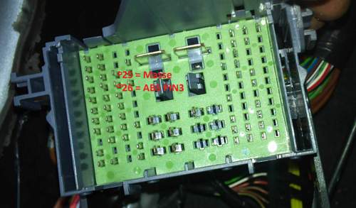

Hi, ich würd auch gerne den Taster nachrüsten, trau mich aber nicht an das ganze ran weil am ABS Stecker gearbeitet werden muss.
Gibts hier einen User aus dem Raum München, der das gemacht hat und mir ein wenig zur Hand gehen kann?
is doch nur nen stecker😁
Stecker ab
Steckerverkleidung öffnen
Kabel auf den pin
Stecker zumache und austecken
fertig
rest wie Anleitung im Innenraum
Hm.... Anlage Verkabeln ok, aber das ist mir ein wenig zu hoch! 🙄
D. h. ich muss den Stecker ausbauen, von dort 2 Kabel in den Motorraum legen und dort an den Stecker vom ABS Gerät anklemmen?
Ich bin vom Handschuhfach reingegangen
1x Masse an der schraube hinterm HSF
und 1 Kabel zum ABS Stecker zum Motorraum und schon hats funktioniert 😁

Was meinst du mit anderen Kabeln ???
Bei manchen GTS wurde der Schalter vergessen oder aus Kostengründen nicht eingebaut
Manche brauchten auch nur den Schalter und dann wars fertig
Bei anderen ist zwar der Stecker da aber nicht bis zum Stecker x verlegt deshalb die 2 Kabel und der Schalter
kam immer aufs BJ und version an

Meinst Du am Stecker X1 im Fahrerfußraum?
Das liegt daran, daß in diesem Steckplatz bei der Limousine das elektrische Heckrollo beschaltet ist. Abschaltbares ESP gab es nur im GTS und da gab es kein elektrisches Heckrollo. Der Steckplatz für den Taster war der gleiche. Am ABS-Stecker ist Pin 3 entweder beschaltet (GTS) oder frei (Limo+Caravan).

Also, ich hab im mittleren "Schalter" auf der rechten Seite vom Radio diesen blauen Stecker drin, in den der Schalter eingesteckt wird.
Bedeutet das, das bei mir das Kabel schon drin ist?
Klaus
Klaus
Ja schon, genau so wie der schwarzer für DWA und Roter für Sport, aber die kabeln gehen nur bis zum X1 buchse.
Von dem X1 stecker fehlen aber die kabeln zur masse und zur ABS steuergerät, außer man hat nen GTS.
Einfach Akku abklemen und stecker vom ABS abzihen, wenn PIN3 belegt ist musst du eventuell den kabel nicht zihen.
Ich habe aber schon gehabt das der pin drin ist aber der kabel bis zum X1 liegt nicht ist abgeknipst, also stecker zerlegen und auch rückseite prüfen
X1. PIN25,26 nachgepinnt
Das ist schonmal richtig, hinter dem HSF durch gehen das Kabel mit PIN3 am ABS und am X1 PIN26 verbinden und PIN25 an Masse. Frag ma schlnumpeli, der hat mir das realisiert.
