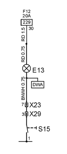

anders als die Überschrift vermuten lässt geht bei mir die Kofferraumbeleuchtung nicht mehr 😠, wollte aber nicht extra einen neuen Threat aufmachen.
So nun zu meinem Problem ... es ist dunkel 😕
Als erstes dachte ich die Glühlampe ist durch (kann ja mal vorkommen) aber die ist ok
Es liegt an der Fassung kein Strom an, darauf habe ich die Sicherungen gecheckt, aber die sind auch ok
Dann habe ich versucht das Kabel zurück zuverfolgen um zu sehen ob ein Kabelbruch vorliegt aber nicht aber ich bin nicht weit gekommen.
An der D-Säule in höhe des Rücklichtes war schluss und ich kam nicht weiter.
Jetzt endlich zu meiner Frage????
Wo kommt das Kabel her damit ich schauen kann ob da Strom anliegt bzw. ein neues Kabel ziehen kann?
Bitte helft mir es ist soooo dunkel 🙄
MfG
Alex
Hi!
Sicher, daß du keinen Kabelbruch vom HK Schalter im Schlauch zw. HK udn Karosse hast? Das ist seine sehr berüchtigte Stelle, vor allem im Corsa B, aber auch in anderen Opels. Das Problem ist, daß von der Karosse sehr viele Kabel in die HK gehen und der Wasserschlauch auch noch. Opel erspaart sich nen 2ten Schlauch und quetscht alles durch einen durch. Und nach ein Paar Jahren geht die Kabelisolierung flöten (Reibung, Temperaturen, MAterialermüdung...) und schon ist ein Kabelbruch oder Massendefekt da. Schmeß mal provisorisch n Massenlabel von der Lampe zum HK-Schalter und teste das mal. Wenn das die Lösung ist, dann kommst du wohl um das Fummeln (im Dunkeln) 😁 (in der HK) nicht herum. dafür aber Ruhe für die nächsten 10 Jahre oder so.
Micha, auch mit viel Licht im Auto.
