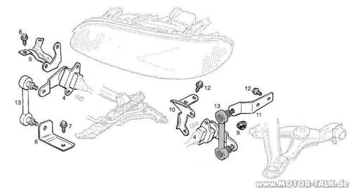

Ich habe einen Opel Omega B / Kombi, im Fehler Display wird Leuchtweite Scheinwerfer angezeigt der Stellmotor ist bereits erneuert
worden. Nun sind auf der Fahrerseite am Vorderrad und am Hinterrad zwei Sensoren, die dafür sorgen ( automatisch ) das die Schein-
werfer bei Zuladung nach unten fahren und wieder zurück, ich finde aber in Internet diese Teile nicht und beim Händler sollen sie ca.
300 Euro kosten ( einer ) das ist mir viel zu teuer. Kann mir irgend jemand helfen ??

Ich habe diese Sensoren nicht , und kenne mich deswegen auch nicht damit aus ,
aber ich meine mal hier was gelesen zu haben , daß sich da irgenwas aushängt an den Ärmchen , oder die Kugelpfanne rausrutscht .
Andere wissen das aber besser bzw. genauer . 🙂
"edit"
Herzlich willkommen im O+S Forum . 🙂
schau doch bitte erstmal nach, ob an beiden Sensoren die "Ärmchen" noch eingehangen sind... das dies nicht der Fall war, ist bei der Suche nach ähnlichen Fehlern schon einige male vorgekommen.
In der Regel gehen die Sensoren eigentlich nicht oder nur selten wirklich kaputt, manchmal hilft es auch den hebel heraus zu ziehen, alles zu reinigen (Bremsen- bzw.Teilereiniger) und mit einem Schluck Fett wieder einzusetzen... wenn man eh schon dabei ist kann man auch mal die Anschlusskabel auf Beschädigung untersuchen, und einen Hub Kontaktspray o. Silikonöl in den Anschlussstecker geben.
Oft hilft das schon, und man spart sich eine teuere Reparatur die (vielleicht) nicht nötig ist !

Danke für Deine Hilfe erstmal, die Ärmchen sind beide dran und bei rechts Kurven geht die Meldung auch mal weg und kommt dann
während des fahrens wieder. Aber das mit dem reinigen kann ich ja mal probieren. Aber wenn es nun doch kaputt ist wie finde ich diese
Teile im Net ?
gruss thomas

Hallo at101!
Wegen der Probleme mit der Leuchtweitenregulierung habe ich mir vor einiger Zeit einen kompletten gebrauchten Satz gekauft, von dem ich nun noch die Sensoren der HA und das Steuergerät und 2 Motoren der LW-Verstellung habe. Ich werde sie gelegentlich bei eb.. einstellen.
Geholfen hat mein Tausch des Sensors an der VA aber nicht wirklich, da das Problem nach kurzer Zeit wieder auftrat. Ich habe jetzt die beiden Sensorteile (Magnet und Außenteil) durch ein elastisches Band fixiert und habe seitdem Ruhe.

Hi at101
Der Preis für den Sensor vom Foh ist nicht zu hoch. Die verlangen das Wirklich.
Bevor du einen Sensor kaufst Überprüfe die sogenannten Ärmchen ob die noch mit den Sensor verbunden ist und ob er sich auch noch Bewegen lässt.
Sollten die Ärmchen in Ordnung sein.
Dann lass dir mit Tech2 auslesen welcher der beiden Sensoren defekt ist. Ob du das mit OP-Com auch auslesen kannst weis ich nicht. Aber ein versuch sollte es schon wert sein.
Bei mir war der hintere Sensor Defekt und habe vor ca.2 Jahren mit einstellen per Tech 2 fast 290€ gekostet
Viele Grüße
cyberman-one
