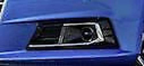

Und zu letzt: Autos mit ACC haben immer diese Sensoren (siehe Bild) im Stoßfänger? Alle ohne diese haben max. einen normalen Tempomat?

@xDrive-Fan schrieb am 11. Juni 2020 um 18:20:07 Uhr:
Vielen Dank vorab für eure Hilfe!
Ich antworte jetzt mal nur auf das bezogen.
Ganz genau, so ist es!

Falsch.... seit 2019 oder 2020 sind immer blenden mit den Sensoren verbaut, egal ob er Sensore hat oder nicht
