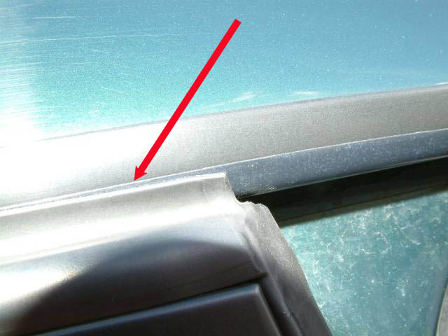

Das Problem der "knarzenden" Türen tritt nur bei den matten Zierleisten auf..Da reibt das Kunststoff von Tür und Zierleiste (beides Kunststoff).Habe mir beim 😉 ein Teflonband geholt und das dazwischen geklebt. Seitdem ist Ruhe im Auto.

Könntest du mal ein Foto von deinen Dichtungen machen? Mich würde es interessieren, wie es mit dem Telflonband aussieht.
