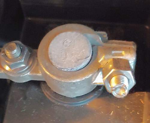

Immer wieder gibt es neue Themen zu den beiden Batterien des Phaetons, die sich entweder früh verabschieden oder durch Tiefenentladung zu Elektronikfehlern führen. Deshalb möchte ich einmal ein positives Batterie-Thema eröffnen:
Mein Phaeton 3.0 TDI Bj. 12/2008 fährt Stand heute (Km-Stand 170205) noch mit den ersten Batterien, also sowohl Komfort- als auch Starterbatterie. Ich bin Laternenparker, d. h. mein Dicker bekommt Schnee, Eis, Regen und Kälte ab. Er wird seit Corona-Ausbruch weit überwiegend auf Kurzstrecken gefahren. Steht auch mal eine ganze Woche, letztes Jahr bei Dauerfrost -8 bis -15 Grad. Wenn ich mal dran denke oder die Standheizung wegen Unterspannung nicht anspringt, lade ich erst die Starterbatterie und dann die Komfortbatterie mit meinem Cetek.
Letztes Wochenende habe ich wieder einmal beide Batterien geladen und auf den Polen das eingestanzte Produktionsdatum abgelesen: 42/08 sowie 41/08
Da soll noch einer sagen, der Phaeton sei eine Diva...
Natürlich weiß ich auch, dass das sicherlich eine absolute Ausnahme ist. Aber ich finde, diese Batterieleistung ist eine Meldung hier wert.
Starterbatterie
Komfortbatterie
