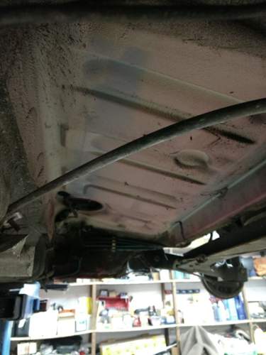

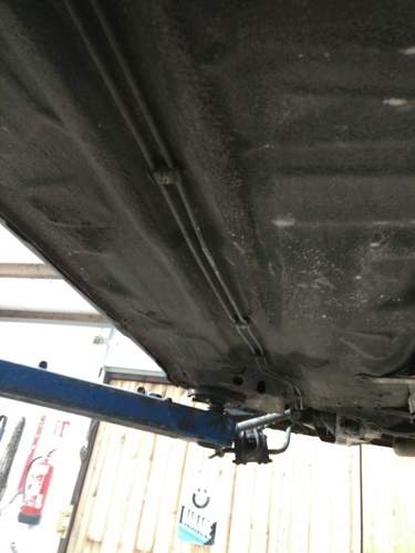

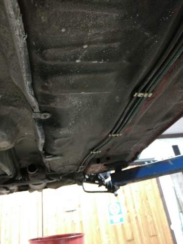

Einfach mal Paar Bilder.
Img-20190302-175650190
Img-20190302-175642119
Img-20190302-175629472
+7

Sieht ja noch gut aus, was man so sieht.
Das Bodenblech selber ist selten richtig am gammeln.
Das sind dann eher die Wagenheberaufnahmen vorne, die Übergänge Schweller zum Bodenblech und die Schweller selber. Endspitzen hinten noch und halt um das berühmte Bröselrohr.
Schwellerkanten und Wagenheberaufnahmen sehen ja noch schön gerade aus, sieht man auch nicht mehr so oft.
Mach das Bodenblech unter dem Tank sauber und konservier das gleich, entweder mit Wachs oder mit Unterbodenschutz (Gummi bzw Kautschukbasis). An die Selle kommst du sonst nur noch schwer dran, ist jetzt die Gelegenheit. ;)
Motor sieht so weit okay aus, etwas viele Ablagerungen im Motor selber. Entweder wurde nicht immer regelmäßig ein Ölwechsel gemacht oder aber es wurde nur billigstes Öl gefahren.
Bei den Bilder vom rechten Radlauf hinten, wurde da die Blechkante abgeflext oder täuscht das auf den Bildern ( Bild 8 und 9) ?
Finde die gelben Nebler Geschmackssache, meinen treffen sie nicht unbedingt. Liegt vielleicht auch daran, das ich nur die weißen gewöhnt bin.
Stoßstange wurde wohl mal getuscht da eine weiße Keder dran ist. Original müsste da eine schwarze drauf sein.
Die Bilder von unten drunter kommen mir Bekannt vor, lag gestern erst noch unter einen. :D
Unterboden
