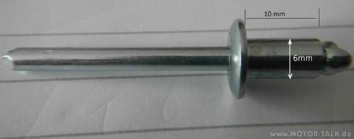

Endlich hatte ich mich auch zur Demontage der Alarmanlage entschieden und losgelegt, aber ich bin an der Befestigung gescheitert.
Es sind keine Gewindeschrauben, sondern eine Art Blindnieten bzw. Spreiznieten. Da ich für diese Befestigung nicht vorgesorgt hatte, habe ich die Aktion abgebrochen.:mad:
In den Beschreibungen war ja immer von M6 Schrauben die Rede, aber da hat sich scheinbar etwas geändert.

Also wenn es so wie bei A3 ist dann ist das keine Niete sondern eine Abreißschraube, ich habe für den A3 mal eine Anleitung erstellt da kannst du dir das ansehen DWA nachrüsten auf Bild D Teil Nr. 5 ist zu sehen das oben noch der Sechskant dran ist, der bricht dann beim eindrehen ab und man sieht nur noch einen flachen Kopf. Das steht mir auch bevor und ich werde versuchen dort mit dem Winkelschleifer eine Nut zu schneiden damit ich mit einem Schraubendreher dort ran komme.

Ich habe gerade mal in den VAG Katalog nachgesehen, es scheint beim Golf 6 doch eine Blindniete zu sein und das müste die Artikelnummer sein "N 905 113 02".
Die kannst du einfach ausbohren, am besten du besorgst dir eine und misst den Durchmesser damit du nicht zu groß bohrst.
Ich habe mir heute mal mit der Teilenummer Blindniete (St. 0,69 €) geholt.
Die Verwendung an der Alarmanlage wurde mir bestätigt.
Da muss ich mir dann aber noch die benötigte Zange ausleihen und ich werde bei Gelegenheit zu dem Zweck mal im Baumarkt anfragen.
Hier noch ein Bild mit Maßangaben.
Danke und Gruß

Die wichtigste Maßangabe habe ich in meinem letzten Bildanhang vergessen und zwar ist es der Durchmesser vom Ziehstift.
Er hat einen Durchmesser von 3,7mm und für das Maß konnte ich kein Leihwerkzeug auftreiben, aber selbst im Verkauf (Baumarkt) gab es die Zange nicht.
Da muss ich jetzt erst nach einer geeigneten Lösung suchen.
Gr.
Bei Blindnieten ist das wichtigste Maß schon der Außendurchmesser der Niete und das Material, dadurch wird dann das passende Werkzeug definiert, der Durchmesser des Ziehstift ergibt sich dann auch automatisch daraus. Kann man z.B. bei Titgemeyer (großer Hersteller für Nietwrtikel) mal nachsehen.
Hier "Nietzange" gäbe es schon was für deine zwecke aber ob du bereit bist 33€ für das eine mal auszugeben steht auf eineem anderen Blatt ;)
6mm Nieten sind nicht so verbereitet und da man viel Zugkraft benötigt muss auch das Werkzeug etwas stabiler sein darum wird es hier wohl kaum etwas für ein paar Euros geben.
Das ist schon richtig, nur hatte der Verleiher " Titgemeyers-Norm-Tabelle" nicht bei der Hand, sondern hat nur den Ziehstift zum Werkzeug verglichen. :cool:;)
