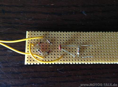

So, die Teile sind angekommen und ich hab drauf los gelötet. Das Ergebnis sieht man auf dem Bild. Nicht schön, sollte aber dem Schaltplan entsprechen. Ich habe den Widerstand parallel eingesetzt und dahinter parallel die Spannung gemessen.
Was auffällt, ist dass die Sirene wesentlich leiser wird, wenn die Schaltung angeklemmt ist. Man muss schon genau hinhören. Die Spannung die ich gemessen habe, war sehr gering. Ich mußte das Multimeter auf den Bereich 200mV stellen und hatte dann Ausschläge bis 1,6 während der Alarmsignale. Dazwischen fiel der Wert immer so auf 0,5 ... 0,2. Das ist doch viel zu wenig, oder? Hab ich was falsch gemacht?

Was du da gebaut hast kann nicht gehen, die Dioden sind falsch drin und du machst fast nen Kurzschuss. Entweder du drehst die beiden oberen Dionden um 180 Grad dann hast du an der rechten Seite deines Gleichrichter minus und links plus oder die beiden unteren um 180 Grad dann ist rechts plus und links minus. Schau dir mal die beiden Bilder an die ich angehängt habe, das Bild 2 ist wie du es gebaut hast, also falsch. 😉
Es kann durchaus sein das es mit einem Relais auch geht aber es kann auch sein das es nur eine Zeit lang funktioniert und es dann erst später Folgeschäden davonträgt. Also ich als Elektroniker mit guten Beziehungen zu einer Entwicklungsabteilung mit Ingenieuren die auch was davon verstehen rate auf jeden Fall davon ab.
Oh Mann ich hab den Wald vor lauter Bäumen nicht gesehen. Hab alles gecheckt, nur die Anordnung der Dioden nicht mehr. Danke für den Hinweis!
So ist das wenn man nicht versteht was man da macht. Werde mit der korrigierten Schaltung umgehend neue Messungen machen. Nochmal vielen Dank für deine Unterstützung!
Soo... jetzt sehen die Werte schon ganz anders aus. Die Alarmtöne sind periodisch, entsprechend fallen und steigen die angezeigten Werte. Diese liegen im Minimum bei ca. 11 V und im Maximum bei ca. 37 V. Angezeigt wird dies mit diversen Zwischenschritten. Z.B. 11,4 ... 13,9 ... 29,9 ... 37,0 ... 25,5 ... 11,6 ... 13,5 ... 29,5 ... 37,2 ... 26,0 ... 11,9 ...
Gemessen wurde im Messbereich 200V.
Kannst du damit etwas anfangen? Heißt das, der höchste Messwert entspricht vermutlich der (kurz) anliegenden Spannung?

Auf jeden Fall müssten wir noch einen Schutz für das MOSRelais einbauen (z.B. mit einer Z-Diode) und evtl. noch einen Elko um die Spannung etwa stabiler hin zu bekommen denn wenn das Relais ständig ein und ausschaltet könnte das die Schaltung dahinter (in deinem Fall der Tracker oder bei mir die GSM Fernsteuerung) etwas ins trudeln kommen wenn da nicht zumidest für eine etwas längere Zeit das Relais schaltet. Da das Signal nicht sehr stabil ist kann es auch noch sein das dein Messinstrument etwas träge reagiert und die Werte nicht ganz genau passen, über der LED des MOS Relais dürfen aber max 3mA fließsen und 1,5 V Spannung anliegen also müssen wir dieses das irgendwie noch stabilisieren.
Bitte gedulde dich mal bis Montag, ich werde das mal eine Kollegen von mir zeigen der kann uns da sicher weiterhelfen.
