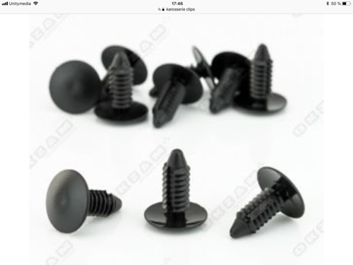

Ich habe etwa 4-5 mm starken Filz (ungepresste Stärke) doppelt gefaltet, gefaltete Filzfläche etwa 17-18 cm im Quadrat, links des rechten, rechts der beiden mittleren Punkte geschoben - auf die Kabelwege aufpassen. In der Mitte liegt noch sonne Verbindung rum, welche ich bestmöglich eingepackt habe. Links war nichts, Mitte nur minimal störend, mein Hauptproblem lag rechts.
@Mc-Fly schrieb am 5. Mai 2019 um 17:36:26 Uhr:
Ja irgendwas bekommt durch Unterlegen die nötige Luft oder wird gar eingeklemmt. Bekommt man diese 4 Stecker gut gelöst - wäre das Ganze ja noch einfacher? Ich Bürohengst traue mich da so recht nicht ran. Sind die Dinger denn dann wiederverwendbar? Also dann würde ich es gleich ganz richtig machen u. durchgehend von links nach rechts unterlegen, vielleich gar die Unterlage passend für Antenne u. die diversen Kabelpunkte einschneiden.
Wer das macht u. Panodach besitzt, muss glaube ich bissel aufpassen. Mir war so als würde die Innenverkleidung des Pano da recht weit einfahren, also nicht zu tief die Klamütten da rein stopfen.
Ja die Dinger kannst du einfach wieder reinstecken, also am besten direkt richtig machen, ist ja kein Akt.

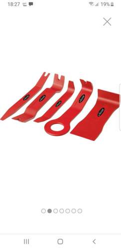

Lösehebelsatz bekommt man fürn 10er
Clip
Lösehebel
Wenn du an alles Befestigungspunkten Moosgummi zwischen Dachhimmel und Blech unterlegt sollte dass reichen, würd da nich mehr Aufwand treiben
