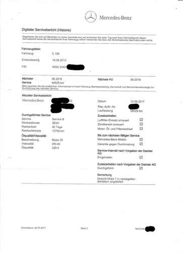

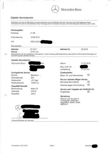

@mario_222 schrieb am 21. April 2020 um 22:04:03 Uhr:
...Kannst du eventuell mal einen Servicebericht hochladen?
Ich lade gerne 2 anonymisierte Serviceberichte hoch.
2017
2018
@amdwolle schrieb am 21. April 2020 um 22:40:28 Uhr:
Wow, danke dafür! Bei mir wie gesagt bei mehreren Händlern noch nie passiert. Das wäre ja das letzte mal, das ich dort hingefahren wäre. :/
Ich hatte vorher auch Fahrzeuge von VW, sogar Leasing-Fahrzeuge, bei denen der Händler mir das von sich aus angeboten hat, das Öl selbst mitzubringen. Auch da stand nie etwas im Service-Heft.
Aber das nehme ich dann natürlich zurück, denn bei bei mir scheinen die Händler (zum Glück) nicht so gewitzt zu sein.
