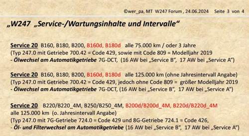

bei mir wird jetzt langsam der SERVICE B ? fällig.
2023 wurde Service A eingetragen...
Frage:
Muß nach 4 Jahren und 52.000 km / B 180 Benzin das Getriebeöl gewechselt werden?

@NanoQ2
Frage:
Nein, gemäß MB Servicevorgaben gibt es nur zwei Intervalle, die vom Bau-/Änderungsjahr abhängig sind:
a) 75.000 km / alle 3 Jahre
b) 125.00 km / ohne Jahresvorgabe
Siehe Auszug aus den Serviceinhalten im Bildanhang.

@NanoQ2
Das würde dann heißen, das nach 3 Jahren das
Getriebeöl gewechselt werden muss? Die Mercedes NL hat letztes Jahr aber das Getriebeöl lt. Rechnung nicht gewechselt... Nach 3 Jahre und 38.000 km ..
Das richtet sich danach welcher Getriebestand sich in deinem Fahrzeug befindet, dessen Verwendung mit dem Bau-/Änderungsjahr gekoppelt ist. Was tatsächlich verbaut wurde, ließe sich über die FIN ermitteln.
Somit Wechselintervalle:
- Variante 1 = 75.000 km / 3 Jahre
- Variante 2 = 125.000 km ohne Jahresvorgabe.
Ich denke jedoch nicht, dass die Werkstatt im letzten Jahr, ohne vorherige Rücksprache mit dir, auf die Durchführung des lukrativen Getriebeölwechsels verzichtet hat, wenn dieser im KI oder mittels Werkstattcode angezeigt worden wäre.

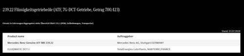

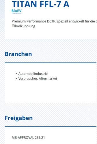

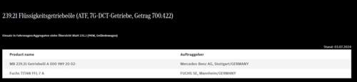

Bezüglich 7G DCT Getriebeöle.
MB hat je nach Getriebeart 700.42x, jeweils einen Öl Lieferanten mittels MB Spezifikation freigegeben.
Siehe Bilder.

Dann hat sicher der von Pit Stop die KI abgerufen...
Warum die da dann kein Getriebeöl für haben,
ist mir ein Rätsel.
