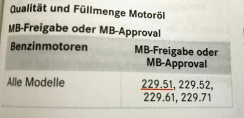

mal 'ne andere Frage dazu: Kann man eigentlich beim ersten Service sein eigenes Öl mitbringen??
Ich würde gerne mein favorisiertes Öl "Mobil 1 FS 0 W 40 Tri-Synthetic Gold " - MB-Freigabe 229.3 + 229.5 mitbringen wollen.
Lt. Betriebsanleitung unseres MB B 250 sind zulässig: 229.51, 229.52, 229.61, 229.71
Gruß Cosmos12
Hallo @Cosmos12
Können kannst du schon....
Dein bisher favorisiertes Öl = "Mobil 1 FS 0 W 40" kannst du lt. Betriebsanleitung somit nicht verwenden.
Siehe MB Oelspezifikationen

Hallo Werner,
wieso nicht? In den zugelassenen Ölen von 229.5 ist doch 229.51 und 229.52 enthalten ?
Gruß - Cosmos12
Zitat: "Lt. Betriebsanleitung unseres MB B 250 sind zulässig: 229.51, 229.52, 229.61, 229.71"
also kein 229.5.
Hallo @Cosmos12
Das mit MB 229.5 klassifizierte Motoröl ist für deinen
M260 Motor
, der nun
zusätzlich einen Partikelfilter
hat, nicht geeignet.
Das 229.51, 229.52, 229.61, 229.71 Motoröl, ist ein Low SPAsh Motorenöl.
Mehrbereichsöl mit niedrigem Schwefel- und Phosphorgehalt und niedrigem Gehalt an aschebildenen Bestandteilen (Low SPAsh).
Dieses Öl wird bei einer Abgasnachbehandlung mit Partikelfiltern verwendet.

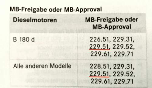

Ich werde wohl das 0-40 von Aral nehmen. Dies hat auch die Freigabe 229.51.
Hatte dies auch im 180 D beim W246 und war sehr zufrieden.

Dann sage ich zunächst einmal danke für die genaue Information 🙂 Ich denke, ich werde doch kein eigenes Öl mitbringen; ist zwar teuerer, aber ich mache dann hinsichtlich der Qualität zumindest nichts falsch.
Gruß Cosmos12
