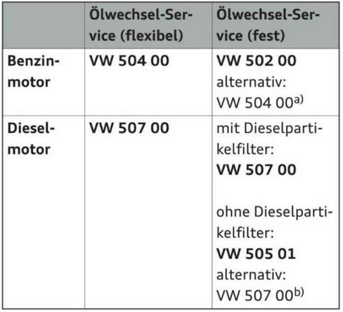

Ich hatte heute ein Ölwechsel in einer Non-Audi-Werkstatt durchführen lassen und im Vorfeld auf die flexiblen Ölwechsel-Intervalle hingewiesen. Wir haben uns auf das longlife Öl gem. 504.00 verständigt (zur höchsten Rate).
Als ich das Auto dann abgeholt hatte, war dann das 12 Monate/15 Tkm Fix-Intervall eingestellt. Das sei das einzige, was einzustellen sei (über das MMI, hätte ich auch hinbekommen).
Wie können Non-Audi-Werkstätten die flexiblen Service-Intervalle bestätigen?

JEDER mit VCDS kann das einstellen.
Aber warum bleibst Du nicht beim jährlichen Olwechsel. Was besseres als jährliches Öl kannst Du Deinem Motor nicht anbieten. Und beim nächsten Mal nimmst Du dann ein Öl der Spezifikation 502 00.
Alles wird (ist ! ! !) gut.
000-oelspezifikation-audi-vw

Wenn die Werkstatt das über das MMI zurücksetzt , springt die Anzeige automatisch auf Festintervall , also 15000 km und 365 Tage .
Wenn Du flexibel haben möchtest , dann brauchst Du um das einzustellen eine entsprechende Diagnose Software wie VCDS .Wenn es jetzt halt so ist , wie von Dir geschildert und die Werkstatt , das nicht hin bekommt , ein Tipp an Dich .
Gehe mal hier im Forum in den Codierthread und Frage unter Angabe Deiner PLZ nach , ob einer Dir das zurücksetzt , da wird sich einer in Deiner Nähe finden , der Dir das für ein paar Euro macht .
