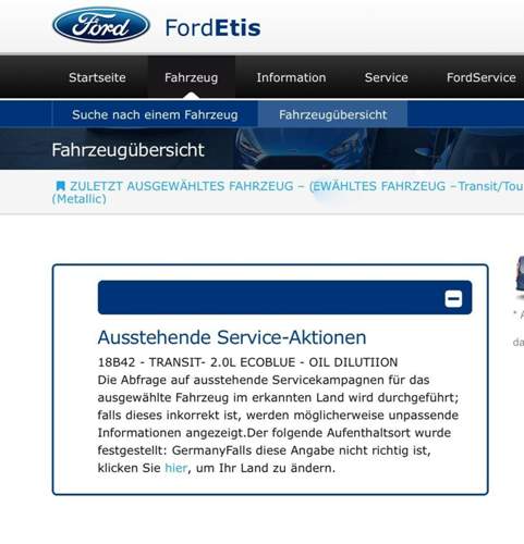

Schönen Guten Abend!
Also bei mir im ETIS wird das Update noch gelistet. Screen anbei. Was tun, sprach Zeus?
2d50a8bf-7ef6-49a8-8870-a2c2a017ecb2
Ich mach nix, soll Ford mich erstmal anschreiben. Mein Auto läuft und ich habe keine Probleme.
@Rischi-HM schrieb am 3. August 2019 um 01:21:21 Uhr:
Wenn du schon in der Werkstatt warst und die haben die Updates gemacht,dann dauert es noch ein paar Tage bis die Werkstatt den Auftrag mit Ford Köln abrechnet,und Ford Köln dann die Aktion für deine VIN löscht.
@mechanic74 schrieb am 3. August 2019 um 16:33:22 Uhr:
Den Termin habe ich erst übermorgen bei Ford in Riga. Soll ich den Termin besser stornieren?
@Rischi-HM schrieb am 3. August 2019 um 17:42:39 Uhr:
Nein. Warum? Die Aktion läuft ja. Ausser für Fahrzeuge mit Automatikgetriebe,da werden jetzt die betroffenen Fahrgestellnummern nicht mehr angezeigt in ETIS,bis die Probleme mit der PCM Software behoben sind.
