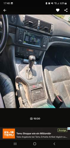

Ich habe vor am Wochenende ein Projekt Auto anzuschauen und dies auch zu kaufen. Es ist ein 525D e39 automatik bmw. Für nicht viel Geld, hab wohl den Verdacht, daß dieses projektauto von dem jetzigen Besitzer, so günstig verkauft wird, weil erstens die tacho anzeige bei dem "km" einen Punkt hat, also vermutlich mehr Kilometer als die Anzeige zeigt. Und die lackierung des zerlegt bmws locker an die 7000 gehen wenn die karosserie ebenfalls gemacht werden muss sowie jegliche rost und spachtelarbeiten.
Das Lenkrad die Sitze sowie sonstige Abnutzung schauen für mich zwar human aus, für 180tkm, aber was hat es mit dem Punkt auf sich? Optisch von außen sieht er auch nicht wie ein unfallauto aus.

Mittelkonsole.
Da der Punkt bei km.

Der E39 ist grundsätzlich ein zuverlässiges und technisch ausgereiftes Auto. Bis zum Baujahr 2000 (FL) sind die Karossen auch relativ gut, spätere Modelle rosten mehr. Wagenheberaufnahmen unbedingt überprüfen. Hatte noch keinen Diesel, aber wenn der Turbo Öl verliert, wäre ich vorsichtig. Die Automatik-Diesel haben das amerikanische GM-Getriebe, das nicht so langlebig ist, wie das ZF-Getriebe der Benziner-Automatik-Modelle. Die Benziner-Motoren sind sehr zuverlässig, brauchen allerdings im Schnitt 10 Liter auf 100 km.

Besonders bei den 3,0 Liter-Dieseln war das GM-Getriebe immer am Limit, besonders bei Anhänger-Betrieb. Deshalb ist der Kilometerstand nicht entscheidend, sondern, wie das Getriebe belastet wurde. Die Ersatzteile sind nicht billig bei einem BMW.

Ich würde kein Auto unter 5000€ kaufen. Vor Kauf auf jeden Fall Gebrauchtwagencheck bei TÜV/Dekra machen lassen. Und man sollte auch noch 2000 € für Reparaturen in Reserve haben. Höherer Preis hat weniger Reparaturen zur Folge und eine wesentlich bessere Substanz. Und Diesel sollte ein Schalter sein wg. der empfindlichen GM-Automatik.

E39 für 1800 sind zu 90 Prozent Kernschrott.
Die paar Bilder sagen schon aus, dass es sich hier um eine runtergerockte Höhle, mit wohlmöglich manipuliertem Km-Stand handelt.
3.000 Euro sind da schneller weg, als du gucken kannst.
