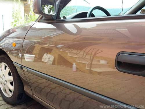

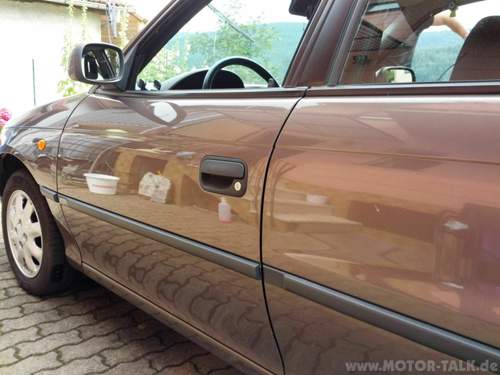

So, ich habe heute das Meguiars-Set mal an einem Härtefall ausprobiert:
Ein 16 Jahre alter Astra, bisherige Pflege quasi nicht vorhanden. Erst Handwäsche, dann Knete, und dann Mikrofaserpad mit Correction-Compound. Ich denke, das kann sich sehen lassen, die vordere Tür wurde gemacht, die hintere nicht.
Leider mussten wir nach dem ersten Durchgang abbrechen wegen Regen, allerdings waren wir mit dem Ergebnis mehr als zufrieden, für einen 16 Jahre alten Lack ist das sicherlich ganz ok 😉

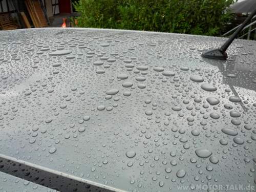

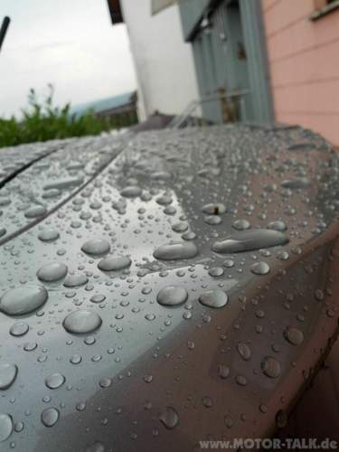

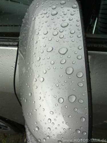

Meinen Neuwagen habe ich auch "behandelt", da der Lack neu ist nur eine Runde mit der Maschine, den Finishing Pads und dem Finishing Wax und danach das Koch Chemie Hartwachs BMP per Hand.
Von den Koch-Chemie-Produkten bin ich übrigens ziemlich begeistert, das Hartwachs ging super easy zu verarbeiten, und auch das TopStar für den Innenraum erzeugt ein Superfinish, genau so wie ich es haben wollte. Danke nochmal an Bunny Hunter 😉
