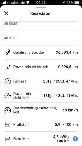

Mein Fahrzeug hat knapp 50Tkm und fahre ihn seit April 2021 wird täglich 2 x voll ent- und wieder geladen (Pendeln).
ich fahre Landstraße zur Arbeit - recht eben. Heute morgen zeigt er voll geladen bei 11 Grad aussen Temperatur 38km.
bei den sommerlichen Temperaturen 10km mehr. (immer mit Klima - da gehe ich keine Kompromisse ein)
50 oder gar darüber zeigte er letztes Jahr im Sommer.

Hallöchen, es gibt einen kleinen, aber für mich persönlich zu vernachlässigten Faktor, die Ladeverlusste steigen.
Bei meinem C350e habe ich auch im Fahrzeug auf 8 Ampere max eingestellt. Die Hochvoltbatterie ist einfach zu klein, um mehr als 10 Ampere zu vertragen.
Mit den von Mercedes empfohlenen 16 Ampere grillt man der Akku und mit jeder Ladung verkleinert sich die Kapazität.
Inwieweit Eure C300 Hochvoltbatterien das aushalten, kann ich nicht sagen.
Mein Fahrzeug hatte beim Kauf noch 86 % und ein halbes Jahr später noch 75 % .
Habe mir eine Wallbox gekauft und mich über die hohen Kilometer Anzeige im KI jeden Morgen gefreut. Die Welt sah leider anders aus.
Anschließende Tests haben gezeigt... 13 Ampere beim C350e schädigen immer noch den Akku, bei 12 Ampere kommt es zum Stillstand.
Da ich Zeit zum Laden habe, deswegen 8 Ampere.
