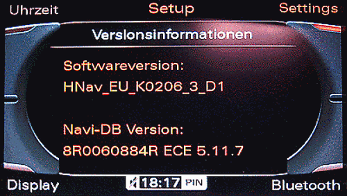

Könntest Du dann mal bitte Deinen Softwarestand im MMI auslesen, oder ein Foto machen und bitte auch jemand mit einem ganz neuem Fahrzeug (2012). Danke.

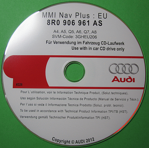

So weit ich weiß, wurde das Update 8R0.906.961.AJ von Audi gesperrt und durch die 8R0.906.961.AS ersetzt. Im Anhang mein SW-Stand - die Navidaten habe ich noch nicht erneuert (EZ 10/2010).

OK, danke...weisst Du denn auch, warum es gesperrt wurde? Ich habe nur gehört, dass es bei einigen, die das Update eingespielt haben, zu Problemen mit den Navidaten gekommen sein soll...Entspricht denn Dein SW Stand dem Update 8R0.906.961.AS? Wenn ja, hast Du das selbst gemacht und lief alles glatt?

Warum es gesperrt wurde, weiß ich nicht. Ich hatte mir die Update-CD beim Händler bestellt, bevor ich sie abholen konnte, hart aber mein lieber Service-Mann das Update schon bei einem anderen Werkstatttermin eingespielt.
Das Update ist wohl gut durchgelaufen, es funktioniert auch alles, aber ich habe jetzt im Stg. 5F den Fehler 03175 "Invalid Data Set", der sich nicht löschen lässt. Der Werkstatt-Kollege meinte, dass sein Audi Ansprechpartner in Ingolstadt diesen Fehler schon kannte, da aber bei mir ein DAB-Steuergerät verbaut ist, das offiziell nicht in mein Fahrzeug gehört, haben sie diesen Fehler einfach darauf geschoben.
Heute habe ich aber in einem anderen Forum gelesen, dass auch andere diesen Fehler bei der neuen Software haben, da werde ich bei Gelegenheit noch mal nachhaken.
Außerdem war nach dem Update das Navi komplett resettet, alle gespeicherten Naviziele waren weg, selbst die Einstellung der Heizungsanlage war wieder auf Auslieferzustand.
Klaus

Update: Also, ich habe heute das Update 8R0.906.961.AJ eingespielt. Klappte auch alles ohne Probleme und ohne Fehlereinträge. Es wurde auch ein grosses Update für den TV Tuner durchgeführt. Nach dem Update ist der SW Stand "K0072" Nach meinen Infos, ist dieses Update in erster Linie für die MainUnit und das 8R0.906.961.AS für die 3G High EU Version. Nach dem Update ist die SW Version "206"

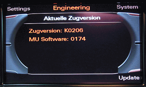

Hallo schneidfried,
meine MU-Version ist jetzt 0174. Vielleicht hat Dein MMI den Teil des Updates nicht durchgeführt und Du hast deshalb nicht diesen Fehler 03175?

@matrox65,
ich konnte meinen gestern Abend abholen. Ich habe nachgefragt ob den das aktuelle Material drauf ist, na klar waren seine Worte.
Medienversion:
HN+_EU_AU3G_P0513
Navi Datenbank Version:
8R0060884AH ECE 5.13.8
Ist den dies nun die aktuelle oder nicht?
Ich habe meine Q5 am 20.1.2012 abgeholt (Neckarsulm),
Softwareversion:
HNav_EU_P0206_D1
Navi-DB Version:
...macht mir aber stutzig, weil meine Adresse wird erkannt aber Hausnummer nicht so wie manche definierte Routen angaben, werden nicht gefunden 😕
