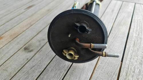

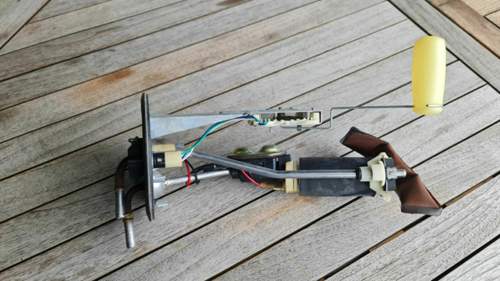

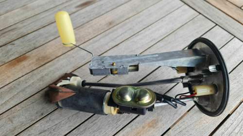

Vielleicht kann ich Dir da helfen. Ich habe da noch eine Innentank-Benzinpumpe, aber ich glaube, die ist noch aus meinem alten Scorpio I. Bin mir da aber nicht mehr ganz sicher. Ich schau gleich mal nach und mach mal ein Foto. Jedenfalls ging die noch vor dem Ausbau - sonst hätte ich sie auch nicht aufgehoben 😉
hier die Fotos ... Melde Dich, wenn Du die gebrauchen könntest.
20210727
20210727
20210727
@MotoMike schrieb am 27. Juli 2021 um 16:29:33 Uhr:
Das ist MKI, erkennbar an den alten Steckern, MKII hat neue Stecker.
Die Pumpe einzeln sollte nen fähiger Mechaniker problemlos umbauen können.

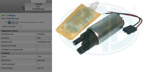

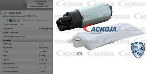

Diese zwei Pumpen sehen ganz gut aus, einmal 3 Bar einmal 3,8 Bar.
Man benötigt dann noch eine Stückchen neuen Intankkraftstoffschlauch der auch von der Außenseite Benzinfest ist.
Zwingend sollte man natürlich vorher die alte Fördereinheit ausbauen um vorher zu vergleichen.
