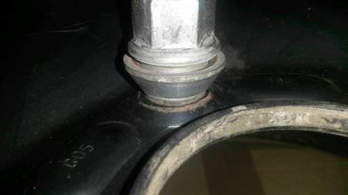

Eher Falsch mit dem Sitz, hab mal das Auto mit Winterreifen auf Stahl mit den Alu-Muttern ohne Beanstandung durch die HU gebracht, weil ich grad die Stahlfelgenmuttern nicht finden konnte. Prüfer hat das gesehen und nicht beanstandet. Mich aber drauf hingewiesen, daß es später für die Alus nicht so optimal wäre. Na ja, er hat sicher recht und zwei Tage später fand ich die im Beutel in der Mittelablage zwischen den vorderen Sitzen und klar, natürlich gewechselt. 🙂

Die Alufelgenmuttern habe bei mir einen beweglichen Konus, wären aber auch bei Stahlfelgen montierbar. Bin aber der Meinung das damit die Freigängigkeit des bewegliche Konus kaputt geht, da die Auflagefläche bei den Stahlfelgen viel kleiner ist und nur im unteren Bereich der Mutter der Druck auf der Stahlfelge anliegt. Der Bewegliche Konus wird hier nicht genutzt.

@artkos schrieb am 15. November 2014 um 20:43:42 Uhr:
Das kann schon sein, der "Prüfer" hat eben etwas leichtfertig gehandelt. Der Sitz der Radmuttern ist so nicht kostruktiv vorgesehen und die Reibkräfte wirken nicht so wie konstruktiv vorgesehen. Natürlich fällt das Rad bei der ersten Umdrehung so nicht runter. Aber der Konus verschleißt so und kann seine Reibung nie wieder korrekt aufbauen. D.h. im Fall der Fälle wirken nicht alle physischen Kräfte so wie sie sollen und man kann ein Rad verlieren, das man unter selben Umständen mit den korrekten Radmuttern nicht verloren hätte. Man kann alle Sicherheitsschichten missachten, aber das rächt sich, die Wahrscheinlichkeiten lassen einen nicht aus.
Außerdem: Keine Autofirma würde zweierlei Muttern bereitstellen, wenn es ein Satz täte. Das verwendete Alu der Felgen macht eben einen vergrößerten Konus nötig, denn die Alulegierung, die einen kleinen Konus ermöglichen würde, möchte niemand bezahlen.
Ich schreib das nur deshalb so ausführlich, damit das niemand auf die leichte Schulter nimmt. Auf die Weise ein Rad zu verlieren bzw dass Personen zu Schaden kommen, wäre tragisch, weil vermeidbar.

so ist es, wie man auch auf dem vorher eingestellten Bild weiter oben sehr schön sehen kann🙂
