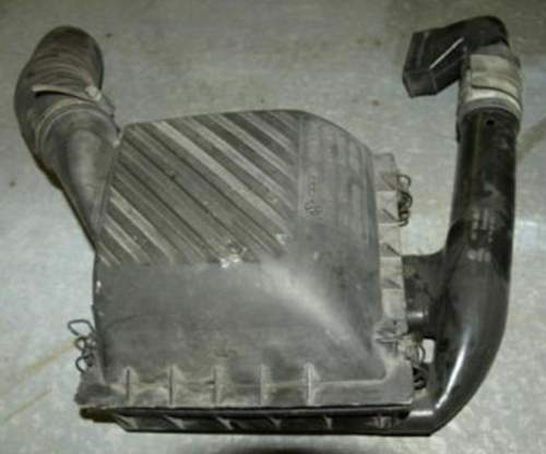

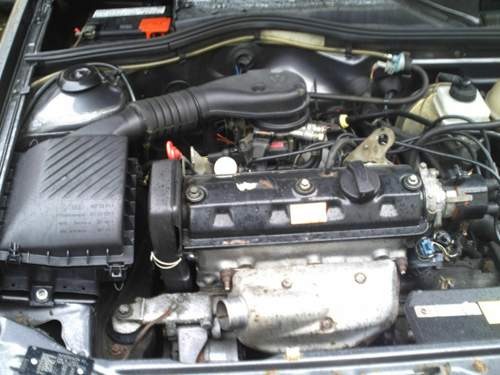

Ähhh der NZ iss der denn dernTE hat ????
Unterteile sind gleich, Filtereinsatz auch,
vor dem Filter (beim grauen ABD noch offen) sitzt beim Diesel nur `n Schnorchel,
NZ & 3F haben da ein schlecht geformtes (geknicktes) Saugrohr nach vorn zum Grill
und gesteuerte Ansaugluft Vorwärmung (Bild der silberne 3F)
MFG

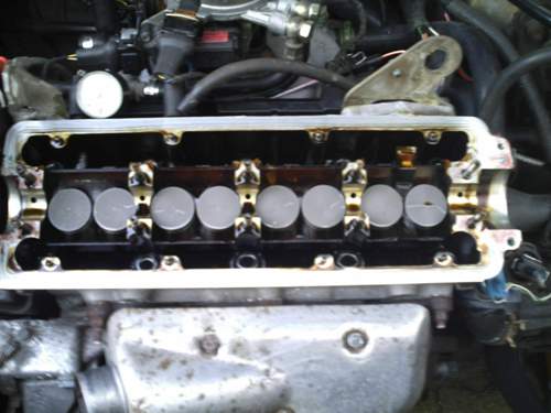

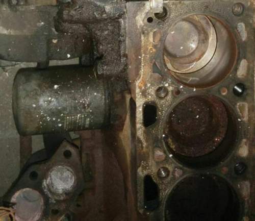

Vorweg:

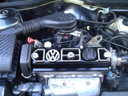

anhand der Bilder vermute ich mal daß es sich nur um eine def. Zylinderkopfdichtung handelt.
Mit dem Schaden wurde aber "länger als 5 Minuten" gefahren.
Womit hat die Werkstatt den "Totalschaden" begründet ? 😕
Warum will der Besitzer das Auto wieder herrichten lassen?
Um das 3/4 Jahr TÜV was noch drauf ist runter zu fahren? . . .
. . . oder möchte er das Auto noch länger fahren / nochmal TÜVen ?
Selbst die ZKD Rep. würde (ordentlich gemacht) schonmal mit ca. 300 € Material zu Buche schlagen 😮
Auch beim "neuen" Motor kommt zur eigentlichen Anschaffung noch Betriebsstoffe, Riemen, Kerzen und Filter dazu (ggf. auch Kupplungskit), der Umbau ist auch nicht "5-Minuten-Sache".
Ich will Dir nix ausreden, sondern nur aufzeigen was zu bedenken wäre !
Einen NZ Block (ggf m. Kopf) könntest Du bei Selbstausbau von mir kostenlos haben (6-Pack Bier für meene Olle 😁 ), Werkzeug & Motorkran vorhanden, Sto. 29664.
UND das Spenderfahrzeug wurde vorher hochdruckgereinigt !
Wenn ich die Bilder sehe fallen mir ja die Flicken vonna Hose 😁
Wie wollte denn die "Werkstatt" bei dem versifften Motor eine ordentliche, saubere Reparatur durchführen ? falls es überhaupt das Vorhaben gewesen sein sollte 😠
oder hatten die schon ein passendes Ersatzfahrzeug parat ?
MFG

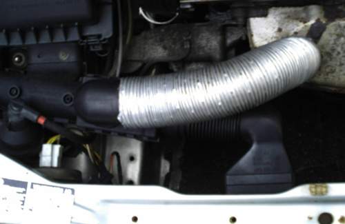

Ja, TE hat`n NZ,
die Filterkästen sind noch gut zu kriegen, nach 1W hab ich mich halb totgesucht und letztendlich bei CP neu gekauft (ca. 100.-),
Du kannst aber NZ (3F) Lufi nehmen, LMM anschrauben und so einen
Adapteranschrauben.
(der soll eigentlich an LMM wenn K&N Pilz statt Filtergehäuse verwendet wird)Das 39 x 39 Rechteck natürlich beidseitig rund auffeilen 😁

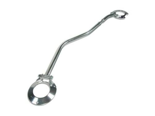

Den
"Deckel"auf der Spritze hätt ich noch über !
Aber warum willst du das machen ? 😕

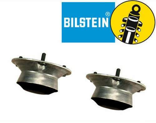

Sinn macht das doch nur wenn man vorhat `ne Domstrebe zu verbauen, dann wird es mit der Bratpfanne eklig eng. Und die Domstrebe macht auch erst wieder richtig Sinn wenn Du dann auch die Bielstein B1 Domlager verbaust die zusammen mit der Strebe am Dom verschraubt sind.
MFG
oda salzmann lager inkl strebe..aua teuer aba geil

@RB77 schrieb am 22. März 2015 um 11:22:04 Uhr:
Rene wieda 😁 ,
tiefer, härter, boh ey 😁
Die sind doch besonders für einen Effekt konstruiert der bei mir (und Max) nicht auftritt,
das "auf Block" gehen der (kurzen) Federn.
Sehe da also für ein serien-(nahes) Fahrwerk keinen Sinn.
Ich will ja (wie auch beim Motor) nur die Alltagstauglichkeit verbessern und nicht "renntauglich" machen.

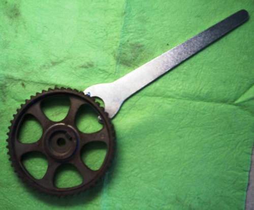

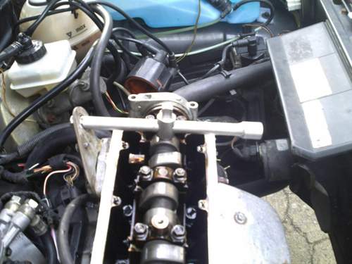

Frühstückspause wär ja übertrieben, aber Mittagspause reicht mir aus um `ne Nowe sauber und ordentlich zu wechseln.
Im Bild mal `n Tipp wie man die Nowe (professionel) ganz easy ins Lager drücken kann, dann die Deckel (3 - 5) aufsetzen.
Mir dreht sich immer der Magen wenn ich sehe daß die Nowe mit den Deckeln ins Lager gezwungen werden, pure Materialvergewaltigung !
Alfa Köpfe waren dann schnell mal Schrott 😠 😠 😠
Für das Lösen (festziehen) der Mutter des Nowe-rades (und zum Drehen während der Montage) gibt es ein sehr preiswertes Werkzeug z.B. bei OBI
(OBI Nr. 4035300740796), Hersteller Connex (Nr. COM450305).
"Zweilochmutterschlüssel 35 x 4,9 / 5 mm" , VK € 4,99
ca. 23o mm lang und liegt gut inna Hand 😁
