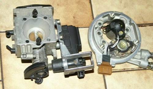

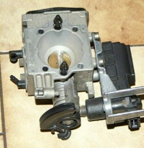

Golf 2; 3 hat den Gasbowdenzug von vorn kommend, Gaszughalter ist im Bereich LL-Steller an die Spritze geschraubt ( Bild 1 )
Nimmt man jetzt bspw. die RP Spritze muß für 86c die Betätigungsscheibe in der der Zug eingehängt ist um 180° verdreht werden.
Kein Problem, Mutter ab, Scheibe 180° drehen, draufstecken, Mutter druff & fertisch 😁
Bei der 36er ist aber keine Mutter drauf, sondern sie ist auf der Welle "verstemmt" (vernietet) 😠 😠 😠 (leider z. Zt. kein Foto)
Ich beschäftige mich ja schon viel mit Dingen die mir schon nix mehr bringen aber Anderen Freude bereiten, fand jedoch noch nie die Zeit `ne 36er umzubauen.
Der gestauchte Wellenstummel müsste mit`m Dremel so bearbeitet werden dass sich die Scheibe leicht abziehen läßt (Abzieher fällt aus ! unzugänglich + zu schwaches Material 🙁 )
Ist die Scheibe erstmal ab kommt das grössere Problem . . .
wie kriegt man sie wieder fest 😕
In der Welle sitzt ja auch die DK, und am anderen Ende das Poti 😮
also mit`m Hammer druffkloppen is nich 😠

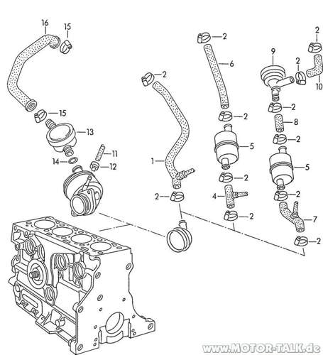

KGE:
Bild 1 Pos. 13 entfällt
Bild 2 Pos 16 kannst Du dran lassen, von Pos. 15 geht ein " Y - Schlauch" ab (Bild 1 Pos. 1). wenn der vom AAV i.O. ist machst Du den drauf und verschließt den kleinen Anschluß von Pos. 16

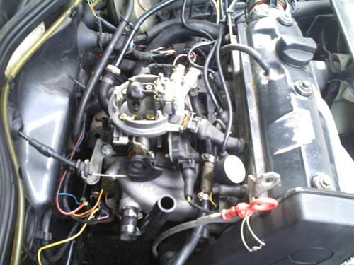

Nun ich wollte schon den kompletten Motor mit Kopf tauschen. Da ich nicht erst die Nockenwelle tauschen wollte. Normal müsste das doch funktionieren NZ - Motor mit Monomotronik. Was ist da anders an der Nocke? Hätte ja den Ansaugkrümmer mit gewechselt. Oder anders gefragt, welche Motoren passen denn da noch Plug'n'Play? Hätte auch noch einen nagelneuen Wartburg Motor da, was glaube einem MH mit Fallstromregister Vergaser ist. Aber da muss ich ja die Benzinpumpen umbauen u.s.w..
@DJason schrieb am 29. Dezember 2014 um 21:59:36 Uhr:
1.) Da ich nicht erst die Nockenwelle tauschen wollte.
2.) Normal müsste das doch funktionieren NZ - Motor mit Monomotronik.
3.) Was ist da anders an der Nocke?
4.) welche Motoren passen denn da noch Plug'n'Play?
5.) Hätte auch noch einen nagelneuen Wartburg Motor da, was glaube einem MH mit Fallstromregister Vergaser ist.
1.) brauchst Du nicht unbedingt, dann wirst Du aber nur
ca.
50 - 52 PS haben
2.) ja, Steinonkel hat das auch schon andersrum praktiziert 😁
( und `n AAU mit Digijet 😁 😁 😁 gebaut)
3.) siehe anhängende Aufstellung

Habe mich jetzt für einen ganz anderen Motor entschieden. Wenn alles ist und läuft gibts Bilder. Denke mal im Sommer.
@DJason schrieb am 1. Februar 2015 um 01:59:58 Uhr:
Wenn . . . . . 😁
, , , , alles ist und läuft gibts Bilder. Denke mal im Sommer.
Nu mach`s mal nicht so spannend
(und `ne Geheimniskrämerei draus)
für welchen MKB hast Du Dich entschieden ?
ABU mit einer ANP Spritze - Dazu werde ich zwar die Kabel umändern müssen und warscheinlich auch die Ölwanne und Ölansaugstutzen. Ärgerlich, das ich gerade einen nagelneuen Auspuff von vorne bis hinten verbaut habe. Das Hosenrohr passt zwar an den Krümmer aber den Auspuff und den Kat sollte ich vom 3F nehmen. Die 2cm mehr Bauhöhe müsste auch problemlos unter die Haube passen. Optisch wird man also eigentlich nichts anderes sehen wie vorher, da ich die "tolle" Bratpfanne ja wieder drauf mache.

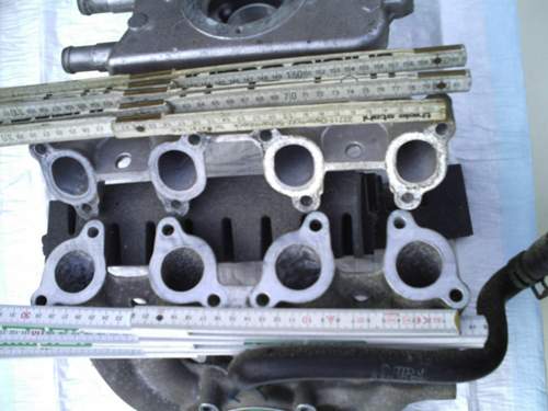

gehe mal davon aus daß das `ne 38er ist, da wär aber die "alte" Ausführung (vom RP) besser, die ist oben nicht so "verwurschtelt" (weniger Wirbel / besserer Lufteinlauf)
Wenn der Auspuff neu ist passt der doch p&p (falls Du den "Kleinen " hast ist natürlich der 3F besser), Du musst nur den ABU Krümmer mit verwenden, der gleicht das Maß aus um welches der Block höher ist (m.M. 1 cm)
Was (und warum) willst Du an Ölpumpe / -wanne ändern ? Arbeitsgröße der Pumpen sind gleich, nur unterschiedliche Länge. (oder Aluwanne vom AEX ? )

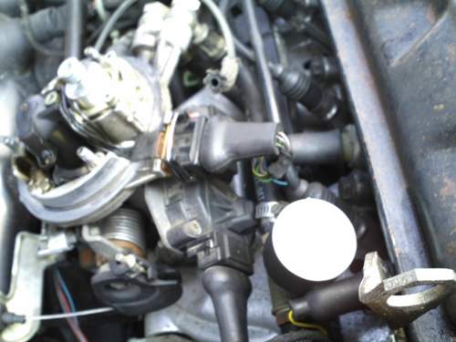

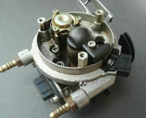

Ich hätte noch eine komplette Monojet SPI vom RP.
Soweit ich weiß mus ich da noch ein Unterdruckanschluß für die alte Unterdruckdose am Zündverteiler zu machen.
Nööö
, entfällt nur der Abzweig 😁 , an den dünnen Anschluß (hinten an der Spritze) kommt der dünne Schlauch vom Thermoventil im Lufi-Kasten. (dicker Anschluß > Kohleaktivfilter)

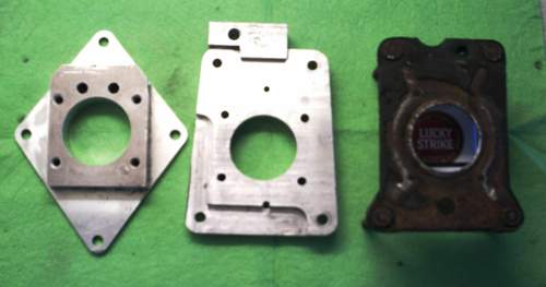

Die fehlende unter Bohrung von der Motorhalterung wollte ich eigentlich mit einer gefrästen Gewindeplatte ersetzen und diese bündig anschweißen.
Vergiß es !(typisch Ferienschrauber 😁 )

Monojet SPI vom RP
Ist `ne 38er (ABU = 36), also
11%
größer, passt wunderbar 😁 ,
Du mußt aber mit`m Fächerschleifer den Zwischenflansch auch auf 38 aufschleifen (vorsichtig und
mittig
! , bei D = 40 kommt schon das Trägerblech, wenn Du das freilegst löst sich die Vulkanisierung noch schneller) Wie groß die Bohrung in der Brücke ist weiß ich nicht (aus`m Kopp), AAV hat 36, ABU guck ich nacher.
Den "Kragen" aus der Brücke rausfräsen und Kante abrunden wie
HIER
beschrieben.
Der 36er Zwischenflansch hat
nicht
das Gewindestück für Gaszughalter dran !!!
Da mußt Du was improvisieren.

Mit der Motorhalterung werde ich doch eine Formplatte fräsen müssen. Wäre ganz gut, wenn ich dazu mal die Maße von den Gewindelöchern bekommen könnte. Weder ein 3mm dickes Stahlblech noch eine angeschweiste Mutter hat die Belastung gehalten.

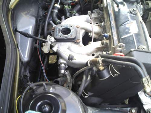

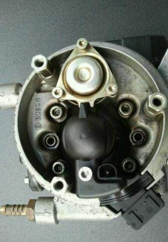

Bei der Monospritze wollte ich die Flanschdichtung vom RP
nehmen in der Hoffnung das die Stehbolzen vom ABU Ansaugkrümmer über dem Igel passen.
RP sieht unjefähr so aus (Bild 4) nur nich so schön, 38 mm und aus Gummi 😁
. . . . und was hat das mit`m Igel zu tun ???
Den ABU Flansch mußte aufreiben auf 38 (bei 40 kommt die Blechplatte ! )
hi. re. den Stehbolzen raus und durch `ne lange 6er Schraube ersetzen an der Du dann auch den Gaszuhalter befestigst. (Bild 5 + 6)
