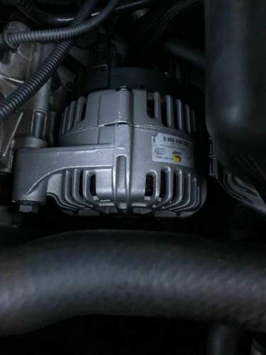

Kommst du noch an die Plakette der Lima dran? Dann schick mal ein Foto zu Bosch und lass das mal prüfen ob die gefälscht wurde.
@KapitaenLueck schrieb am 14. Mai 2019 um 09:50:25 Uhr:
Es gibt nur einen Aufkleber, der is gut sichtbar und zugänglich, aber nirgends steht iWas von Bosch! Lediglich ein weißer Aufkleber mit einer Nummer... das wars.
Dann ist es auch keine Bosch.
Vielleicht war es im ersten Leben mal eine und wurde von irgendeiner Hinterhofbude in der Türkei wieder aufgearbeitet und als Bosch angeboten.🙁
Betrug wäre dies.
Ich versuche auf jeden Fall mein Glück... kann denen das ja mal bei der retoure vorhalten. Mal sehen was sie sagen.
Mach doch mal ein Foto von dem Aufkleber.
Ok mache ich heute Abend, bin auf der Arbeit...
Kein Ding.
So, da is sie...
Billiger Nachbau...
@Robby_bs schrieb am 14. Mai 2019 um 21:49:12 Uhr:
So, da is sie...
BMW verbaut Valeo Generator
Das ist ein Bosch Austausch Generator der überholt ist.
Warum wurde hier kein Valeo Generator verbaut ?
Das Bos... haben se schon schön abgerissen, wer weiß was da vorher wirklich stand.
Und leider kann ich den Überholer Namen nicht erkennen. Irgendwas mit Fireman… oder was steht da?
Ich fürchte der ccc hat da wohl die Nadel gefunden.
Nee das passt das ist ne überholte Bosch wenn der Aufkleber nicht gefälscht ist.
Aber eigentlich gehört da so ein Plastik siegel mit ran.

@Seppi-1604 schrieb am 14. Mai 2019 um 22:27:06 Uhr:
http://de.bosch-automotive.com/.../bosch_exchange_3
Denke mal das Siegel wurde entfernt. Ist ja im Schraubenloch. So sehen die, ob versucht worden ist das Teil zu verbauen. Aber hätte doch lieber ein Siegel zum Schutz vor Öffnungen angebracht. Hätte ja mehr Sinn gemacht.
