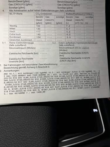

Einmal lese ich (und das auch in der Konformitätserklärung) die Reifengröße 205/55 R16 91 und dann gelegentlich noch 195/65 R15 91.
Kann ich nur die 16er fahren oder kann ich im Winter auch günstigere 15er fahren?

Alles was ohne weiter Maßnahmen (z.B. Einzelabnahme) erlaubt ist, steht im Certificate of Conformity (COC) deines Fahrzeuges. Dieses Dokument solltest du besitzen. ZLB Teil 1 ist nur zweitrangig.
Wenn beide Reifengrössen mit entsprechenden Felgengrössen in deiner COC aufgeführt sind, darfst du sie montieren und fahren.

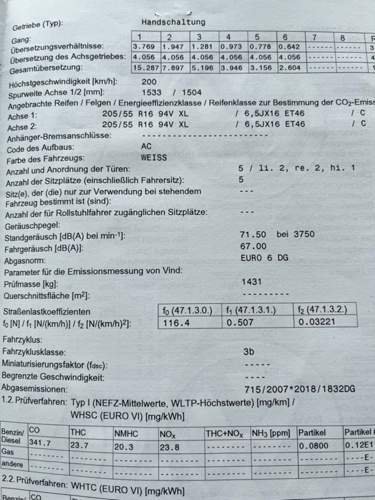

Da bin ich mir nicht sicher. Ich habe die Konformitätserklärung beiliegen und da sind nur die 16er drin.
Unter 35 und 52?
Ansonsten verrate, was im Fahrzeugschein unter 2.1 und 2.2 steht.

Das CoC ist ein weißes DinA4 auf DinA5 gefaltetese Blatt, in welchem alle freigegebenen Kombis stehen.
Dann fotografier die Konformitätserklärung doch bitte mal ab und stelle sie hier ein.

Warum stellst du nicht ein Foto von dem CoC ein und man hilft dir weiter.
Beide Größen sind Standard beim Golf (seit Jahren).
Der 1.0 TSI 85kW soll BJ 2020 sein? Der 85kW wurde nur im VFL (bis MJ 2017) verbaut, danach gabs den 1l nur mit 63kW und 81kW. 0603 BVW darf 15, 16,17, 18 und sogar 19 Zoll fahren.

Das ist nicht das CoC oder nicht die letzte Seite mit 36/52.
Laut deiner HSN/TSN sind folgende VW-Serien-Rad-Reifenkombinationen zulässig und müssten in der COC stehen:
0603 BVW003328
VW Golf Variant 1.0 TSI BMT (AUV)
116 PS / 85 kW, Benzin
195/65 R15 - 6x15/ET43
205/55 R16 - 6x16/ET48
205/55 R16 - 6.5x16/ET46
205/50 R17 - 6x17/ET48
225/45 R17 - 7x17/ET49
225/40 R18 - 7.5x18/ET49
225/40 R18 - 7.5x18/ET51
