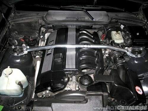

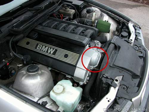

Ganz einfach beim M50 ist vorne die Vanosabdeckung silbern lackiert und beim M52
ist sie aus schwarzem Kunstoff.
Limo ist 11/94 mit M52B20 und Aluventildeckel.
Cabrio ist 2/97 mit M52B20 und Plastikventildeckel.
Die Aluventildeckel wurden bis Mitte/Ende 95 noch bei allen M52 verbaut.,analog dazu auch noch das alte Ölfiltermodul mit 13er Außensechskantschraube und Aludeckel.
Danach kam der Plasteventildeckel und ein geändertes Filtermodul mit höherem Durchsatz und Plastedeckel mit 32er Außensechskant aufm Deckel.
