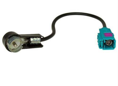

Hab mir das Erisin 8163 gekauft und heute versucht einzubauen.
Beim ersten mal war der Radioempfang miserabel, also nochmal alles abgestöpselt und wieder dran, dann war er super.
Nach einer Stunde kam ich wieder ans Auto zum das Radio final einzubauen, jedoch war der Empfang dann wieder schlecht, man hörte die Musik, aber mit einem starken Rauschen.
Hat jemand ein Tipp wie ich das beheben kann?
(Hab schon paar mal neu eingesteckt und ausgesteckt. Hat bis jetzt nichts geholfen…)
Haste spannung auf dem Antennenverstärker?
Ja..
Mit dem alten original APS30 ist der Empfang super, vielleicht liegt es an dem mitgelieferten Antennenadapter

Ich denke, das die Original Antenne eine Fremdspeisung braucht....
@conferio
Blöde Frage, aber wie stelle ich die Fremdspeisung her?
Bei dem Radio liegt ein Adapter bei, der von dem originalen Antennenanschluss auf einen Fakra (siehe Bild). Zwischenzeitlich war der Empfang auch super, nur nach erneutem anschließen aller Kabel war er miserabel

Ich habe das Radio einbauen lassen, deswegen weiß ich nicht, ob Fremdspeisung erforderlich ist oder dein Radiodarüber verfügt. Ich habe zudem ein anderes Gerät....
Es gibt Adapter dafür, für jeden Anschluß, aber ob der erforderlich ist? Es könnte auch an deiner Leitung liegen...einfach mal messen.
https://www.amazon.de/.../?...
Oder bei DB nachfragen, ob die Antenne eine Versorgung braucht

Das blaue kabel ist antennenverstärker
Also das blaue pkw seitig. Sorry fuer den doppeltrade
Okay und was mach ich mit dem blauen Kabel dann?
Sorry, aber bin absoluter Laie auf dem Gebiet…
Messen ob da strom drauf ist
google mal nach Doppel Fakra Phantomeinspeisung
