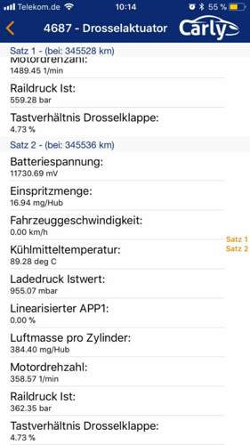

E61 530D 2004
Symptome sind identisch zum Ersteller des Beitrags .
Sobald ich ein paar Meter in der City fahre geht die MKL an , ich kann aber 5000 km Autobahn fahren und da bleibt sie aus , kaum ist man in der Stadt , leuchtet die Lampe auf .
Lmm neu , agr neu , Unterdruckschläuche neu , Drosselklappe kommt die Tage neu da diese nun auch den Geist aufgegeben hat ( Fehler war vorher schon da ) .
Bmw will am liebsten das Auto zerlegen um den Fehler zu finden , leider hat mein Goldesel vor kurzem das Zeitliche gesegnet .... 😛
Ich glaub ich hab alles aufgezählt ....
.jpg
Entweder hat der deuckwanlder für die AGR den Geist aufgegeben oder er verliert irgendwo Unterdruck. -0,9 bar sollten an der Pumpe messbar sein. Da das Unterdrucksystem mehrere Abnehmer hat kommen natürlich alle infrage. Da kann man aber messen mit einem manometer für Unterdruck.
Das Problem ist, dass der LMM zu viel Frischluft erkennt und somit der Fehler abgegeben wird. Also wird zu wenig abgas zurückgeführt. Da das Ventil und die Schläuche neu sind würde ich den Fehler zuerst versuchen einzukreisen. Kommt am AGR schon kein Unterdruck an ist es warscheinlich der Druckwandler...

Kannst du mir nen Tipp geben wie ich es testen kann ob Unterdruck anliegt am agr ? Schlauch abziehen und Finger drauf ?
Ich habe das mal getestet , aber ich meine mich zu erinnern das er da kaum gesaugt hat .... wie stark muss man denn dort was merken um zu sagen das es zu wenig ist was er saugt ?
Sicher ist immer messen, aber bei 1000 umin Finger drauf dann testen. Alternativ Ladeluftschlauch vor der drosselklappe abmachen und schauen ob das AGR bei 1000 umin öffnet und schließt. Vermutlich nicht. Daher auch der Fehler. Ist der Unterdruck leicht spürbar kann auch irgendwo was undicht sein. Daher muss man dann weitersuchen, ob der Unterdruck zu gering ist oder der Druckwandler nicht richtig öffnet.
